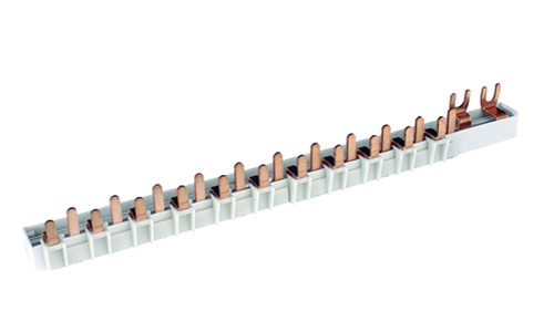

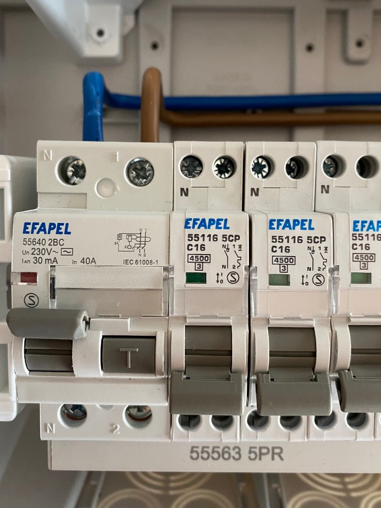

Vivam,
Já li todas as discussões que me apareceram na pesquisa sobre por onde alimentar os módulos. E o consenso parece ser que o fabricante é que define se é por cima ou por baixo para cada módulo.
Grande parte também defende que as entradas devem ser nos polos "fixos". Além disso o importante é ser consistente e óbvio para quem tenha que manter o quadro.
Pois bem, numa situação em particular com material todo do mesmo fabricante (EFAPEL) isto parece não fazer sentido.
Na foto em anexo está um Diferencial, cujo esquema parece sugerir que as entradas são por baixo (por são os elementos fixos)
Já nos disjuntores, a entrada parece ser por cima pelo mesmo motivo.
No entanto o pente 55563 5PR (Pente 1P+N Forquilha/Direito). Este pente não parece ser reversível ou ter qualquer ajuste(?) e a única forma de se ligar parece ser por baixo, que é justamente o inverso do que seria expectável.
Se este pente pudesse entrar por cima, então todas as ligações poderiam ficar de acordo com a "regra" do terminal "fixo".
O que é que estou a ver mal?

Enganei-me no anexo do pente.
Re: Alimentação disjuntores EFAPEL com pente.
Num interruptor mono ou 3P+N os códigos da entrada de energia são nos terminais 1-3-5 já a saída é 3-4-6
hangas
Mensagens: 29
Registado: 12 dez 2011, 22:24
Mensagem por hangas »
Uma vez que este pente em particular - e do mesmo fabricante - só permite a instalação nesta posição, então a entrada/saída fica correcta no caso do ID, mas invertida em relação aos MTs para os circuitos, pois o pente força a alimentação por baixo.
Isto vai contra alguma regra?

Mensagem por CAOR »
De acordo o que estou a ver na foto a entrada do diferencial devia ser por baixo e os bipolares por cimo !
hangas
Mensagens: 29
CAOR Escreveu: 28 mar 2022, 06:54 De acordo o que estou a ver na foto a entrada do diferencial devia ser por baixo e os bipolares por cimo !
Isso com base no terminal com o contacto fixo?
Assim sendo o pente estaria desenhado justamente ao contrario.
Por outro lado o terminal 1, está por cima no ID. Mas ainda assim fica supostamente ao contrario nos P+N.
A minha confusão a olhar para este setup é justamente essa.
No entanto a única posição em que dá para conjugar o ID e os P+Ns com este pente é a da foto. Pente por baixo com ID sempre do lado esquerdo.
Mensagem por mromeiro »
O que é o contato fixo?
Daquilo que tenho visto, é que funcionam de ambas as formas, mas o recomendado é que quando estão desligados, que internamente fique o menos possível com energia.
Assim sendo, recomenda-se ligar no terminal mais próximo do interruptor que está desenhado na figura.
Dessa forma quando está desligado, internamente só fica com energia até ao interruptor.
Se for ao contrário, fica com energia todo o mecanismo interno.
É exactamente isso que queria dizer com contacto fixo.
Um dos terminais liga a um contacto fixo, o outro está associado ao mecanismo móvel.
Mas nem sempre o contacto fixo corresponde ao 1,3 que geralmente indica a entrada.
