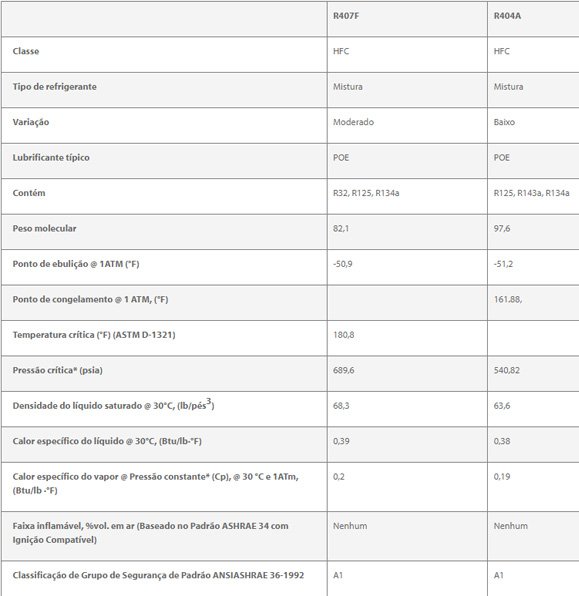

R407A/F pode ser uma alternativa para R404A com um baixo potencial de aquecimento global em sistemas de refrigeração e também para a aperfeiçoamento dos sistemas existentes de refrigeração.
R407A/F foi desenvolvido pela Honeywell e denominado também de "Performax™ LT".
Trata-se de uma mistura de R32, R125 e R134a e está relacionado ao R407C, mas tem uma pressão que combina melhor com o R22.
Com a discussão iniciada recentemente para reduzir o potencial de aquecimento global dos refrigerantes, o R407A/F também pode ser uma alternativa como substituição do R404A/R507. O GWP do R407A/F é inferior em 1800 se comparado ao R404A, que é de 3900. R407A/F é uma alternativa para aplicações de médias e baixas temperaturas em sistemas de refrigeração comercial. Ele é não-inflamável e possui baixa toxicidade.
