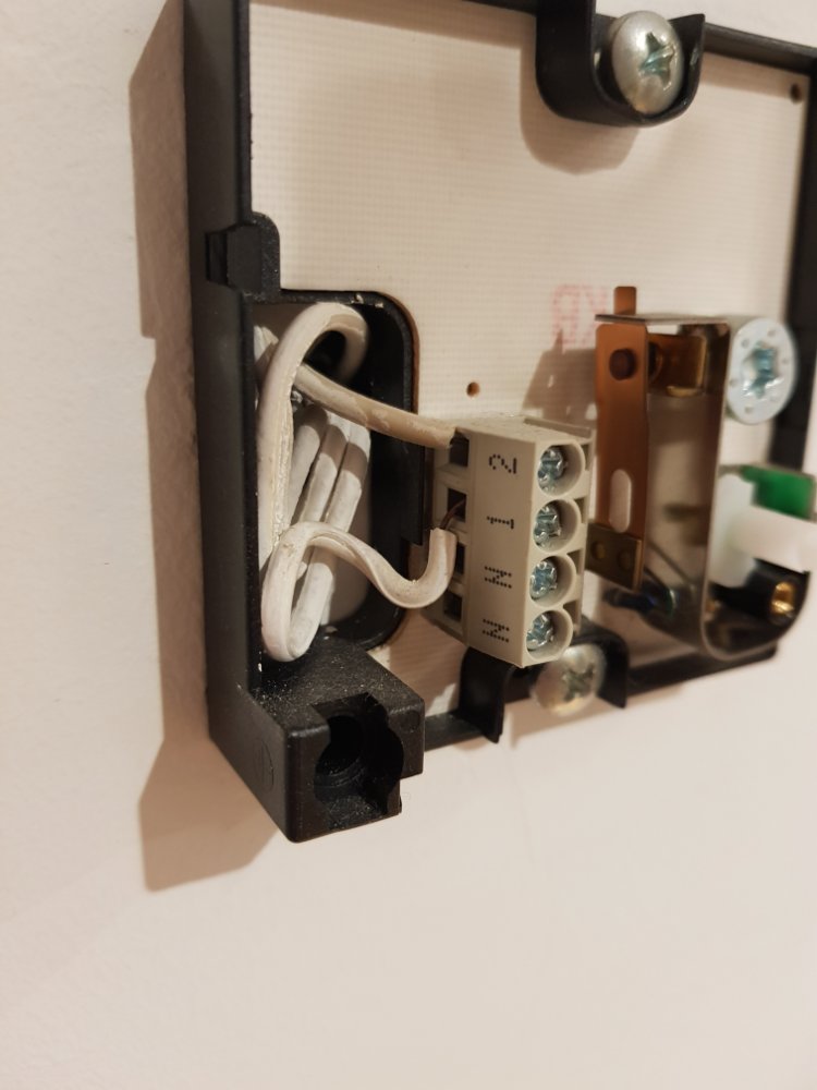

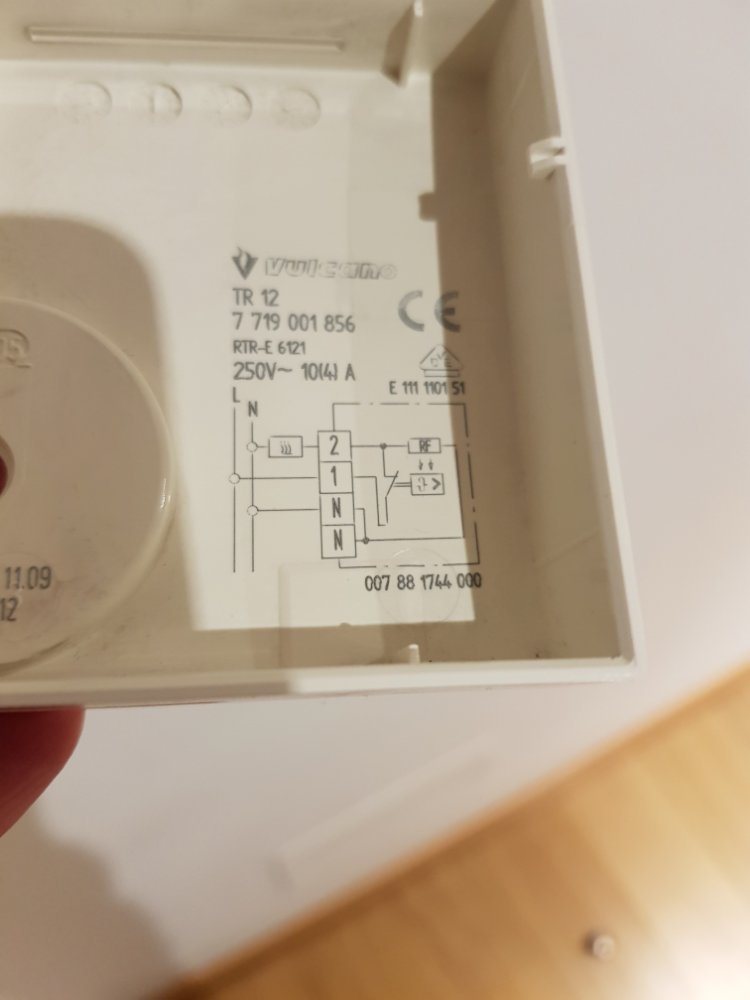

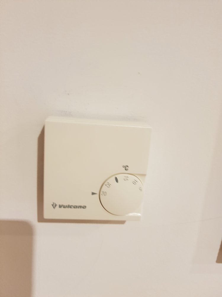

Tenho um termostato que controla o aquecimento central
Basicamente uso na função "ligado ou desligado", não uso a função da regulação/termostato.

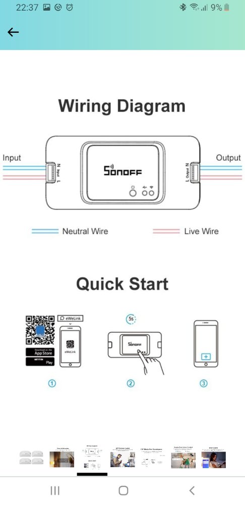

Com estes esquemas como posso colocar este sistema on/off wifi para poder controlar à distância.

Boas, pelo esquema representado diria que o termostato tem um contacto seco e o Wifi vai ter saida com tensão (tensão de saida igual á de entrada).
Penso que se eu estiver correto, tem de usar um rele acionado pelo dispositivo wifi e com um paralelo do termostato ligado no contacto NO ( neste caso tanto o termostato como o wifi comandam o aquecimento)
