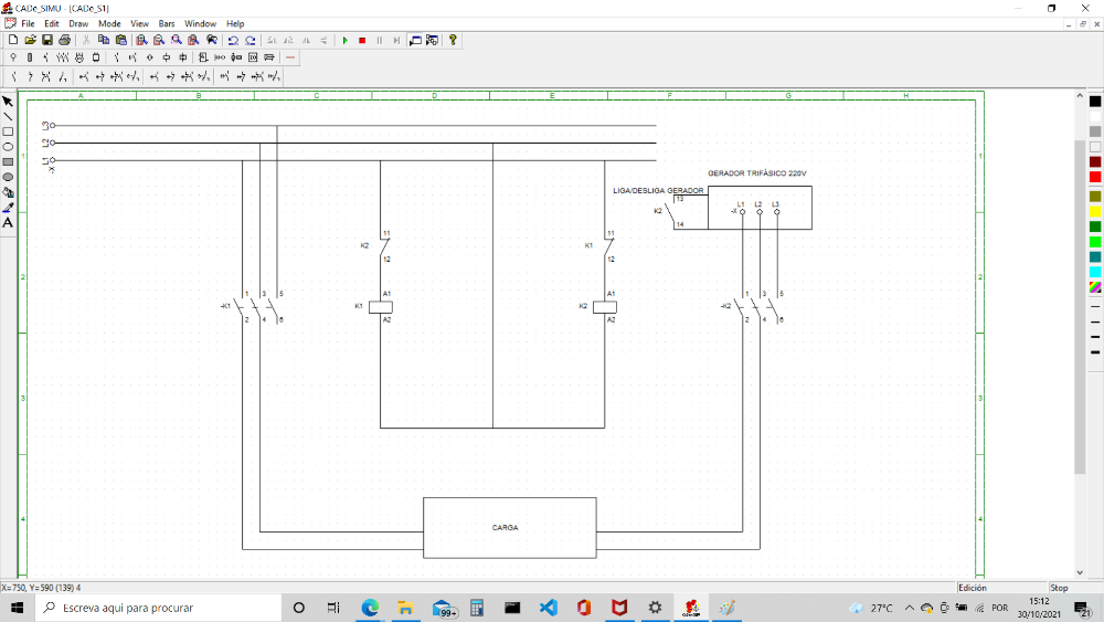

Esse esquema elétrico abaixo para acionamento de um gerador automaticamente quando a energia acabar está correto?
Alguém pode me dar uma luz?
Como ficaria um esquema elétrico para acionar automaticamente um gerador de energia trifásico 220V (9kva) quando a energia da rede caísse?

Não. Se não tiver tensão nas linhas L1 e L2 da rede não consegue alimentar o circuito de comando do contactor K2, portanto o gerador nunca vai fornecer energia à carga.

Boa tarde.edu2011 Escreveu: 30 out 2021, 19:07 Esse esquema elétrico abaixo para acionamento de um gerador automaticamente quando a energia acabar está correto?
Que raio é isso?
