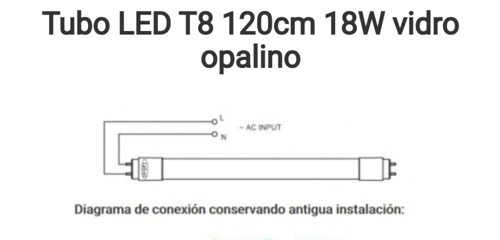

Boa noite,
Há cerca de 1 ano instalei num pequeno comércio 20 lâmpadas t8 (de boa qualidade), substituído as antigas fluorescente, foi removido arrancador e balastro.
Agora passado este tempo as lâmpadas aos poucos estão a ir à vida 🙁 já se foram 10...
O próprio fornecedor não está a facilitar a troca das mesmas...
Já aconteceu a alguém? Tenho valores de tensão dentro do normal e a instalação é relativamente recente e apresenta ter sido feita por um profissional.

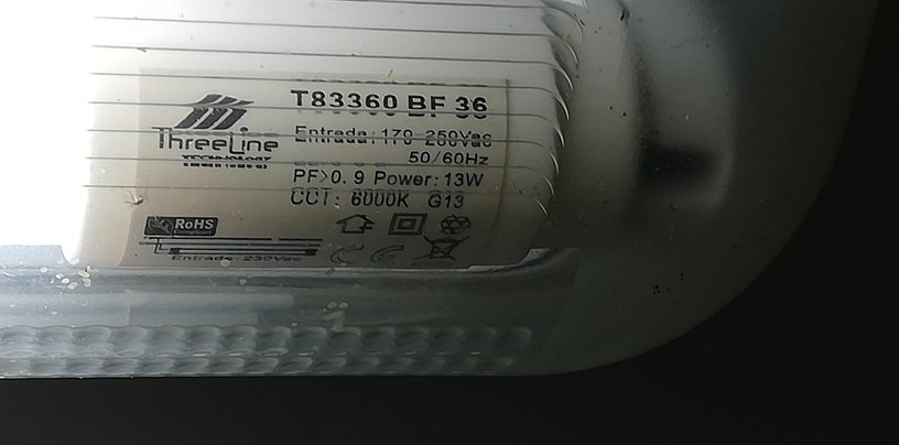

É da marca ThreeLine, mas agora não sei onde comprar.
Esta foi comprada julgo que por encomenda numa loja em Espanhola.

É estranho das 20 lâmpadas estarem praticamente todas sem acender.
A ligação que foi feita foi F + N direto.
Cheira-me a algum pico de tensão ou então é mesmo a qualidade do material que é fraca... É uma chatice ainda para mais sendo um local comercial.

Eu gasto dessa marca e não tenho problemas, mesmo em locais de uso profissional em que estão ligadas mais de 14 horas por dia.
Esse modelo é antigo, se comprou em 2020 (foi para escoar), já existia a nova referência, mesmo desse modelo tenho algumas instaladas em 2016 que ainda estão a funcionar com poucas avarias, numa instalação tem lá 30 instaladas desde 2016, este ano substitui 3.
