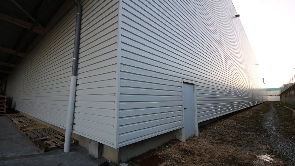

Caros colegas,
Tenho uma obra em carteira, que irá consistir na instalação de algumas tomadas e um quadro elétrico. Este material terá de ser fixado na chapa que mostro na foto (exemplo) em anexo. Não irá estar exposto ao sol nem à chuva.
Gostaria que partilhassem as vossas opiniões, se existirá algum contra em fazer tal instalação, segundo as normas de segurança e a vossa experiência claro!
E já agora que alternativas para esta questão?
Abraço e bom trabalho para todos.

Assumindo que a chapa é metálica, eu não colocaria as tomadas aí.

Sim é mesmo metálica.

Pelo que se vê na foto, já tem alguns candeeiros.
É bom que a chapa esteja com ligação à terra.

Esta foto é só um exemplo.
Se colocar uma terra nesta chapa estaria a minimizar eventuais chatices, não?
Na minha opinião dificilmente irá existir algum contacto entre o condutor ativo da tomada e a própria chapa, ou estarei a ver mal a coisa?

Resumindo, precisa de alguém que dimensione as protecção para esse tipo de obra. Cuidado com esse tipo de serviço. Tem aí uma área, que não parece, mas com bastantes particularidades (conforme já foi dito).

essa obra foi aprovada com os candeeiro, ou ligação para estes, sem o revestimento ligado à terra? Duvido.
Quanto ao que pretende fazer não vejo inconveniente, desde que essa instalação tenha as protecções adequadas e esteja em terreno privado.

A foto é apenas um exemplo.
A instalação será para fazer nas garagens de um prédio, com a devida aprovação em assembleia.
Não vejo alternativas sem ser fixação na chapa...
Está previsto interruptor diferencial TiPo A (visto que vai ser para carregar um veículo híbrido) e respetiva ligação à terra das chapas.

a opinião que dei foi em função da que está na foto.
O que está a dizer agora não chega pra que se possa dar opinião.

A tomada a instalar é idêntica a esta foto e já tem um gênero de uma platine isolante.
