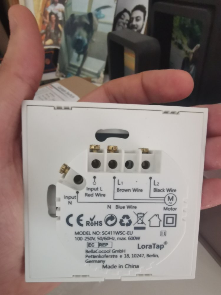

Adquiri 3 interruptores inteligentes da Loratap, em que o sistema de ligação é este:
Até aqui tudo bem, vi que tinha neutro dentro das caixas dos estores portanto pensei que não fosse uma grande dor de cabeça fazer esta ligação.

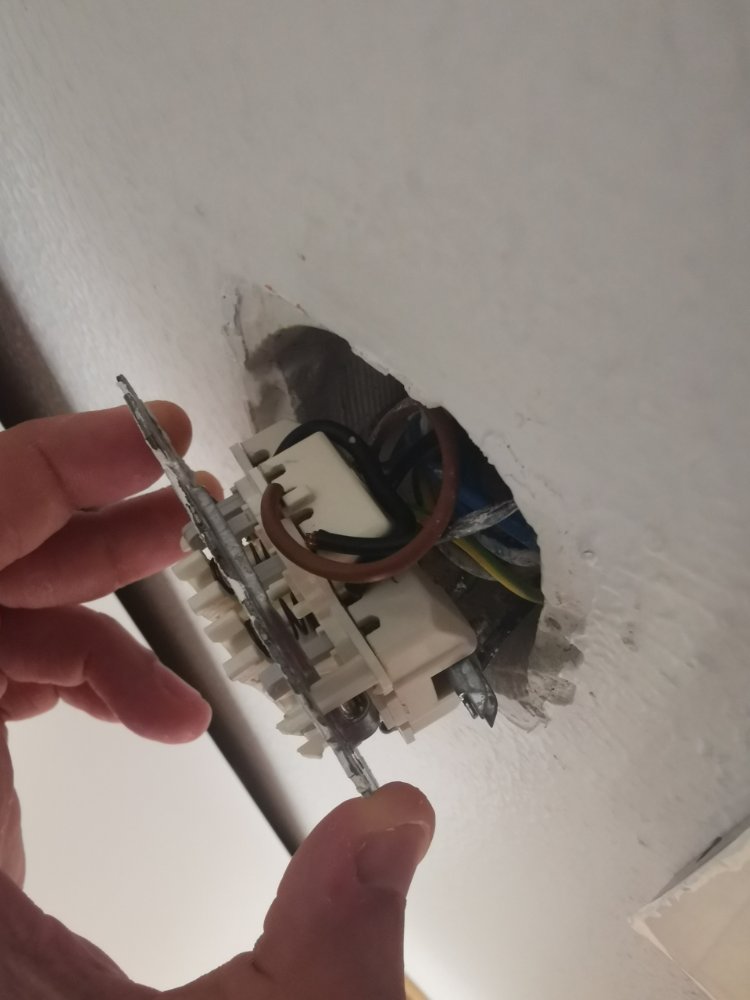

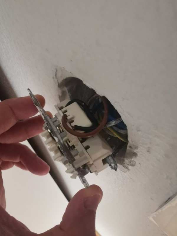

Ora bem, ao retirar da caixa o interruptor do quarto, reparei que o interruptor tem ligado:
- Os dois fios que vêm do motor que faz subir e descer (fio castanho e fio preto);
- Um fio de alimentação (Live Wire);

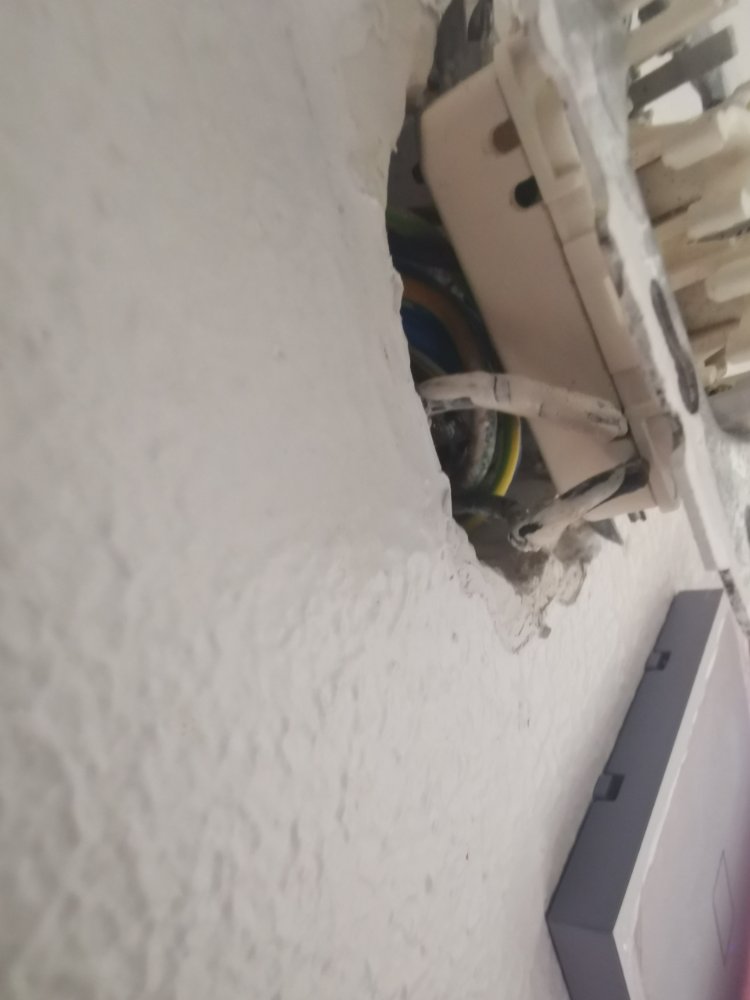

- Um fio, que pelos vistos é o que alimenta os restantes estores da casa (só este do quarto é que tem este fio "extra")
No novo interruptore, fiz as ligações todas (Neutro, Fio de alimentação, e fios de suvir e descer) mas não funcionou porque tenho de certeza de ligar o outro fio preto, isto porque os outros também deixam de funcionar sem este fio.
Em anexo, podem encontrar a ligação ao interruptor antigo e uma foto do interruptor novo.
Conseguem ajudar a resolver isto? o que devo fazer?
