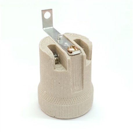

basta o casquilho ter uma patilha metalica, para ter ligaçao á terra:
Mensagens: 1922
Registado: 22 fev 2008, 14:44
Re: Duvida que sempre tive - Porque os casquilhos de rosca não têm terra?
Mensagem por ohmico »
rui14 Escreveu: 06 out 2021, 13:11 basta o casquilho ter uma patilha metalica, para ter ligaçao á terra:
esse terminal de ligação à terra nada tem a haver com o casquilho mas sim com o invólucro onde ele for instalado.
Não se ponham a inventar.

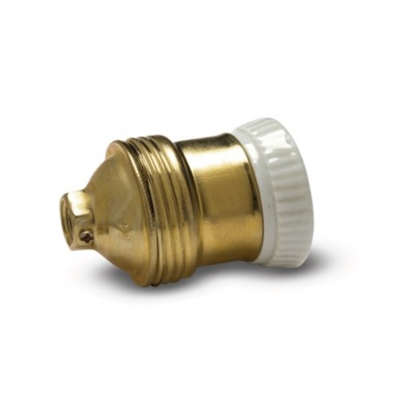

Na verdade existem suportes metálicos como o que junto em anexo, que têm algum perigo para o utilizador; pois estes não vêm providos de terminal de ligação à terra, e estão instalados em muitas instalações onde o perigo é eminente.
Mensagens: 5463
Josecalado Escreveu: 12 out 2021, 08:56 Na verdade existem suportes metálicos como o que junto em anexo, que têm algum perigo para o utilizador; pois estes não vêm providos de terminal de ligação à terra, e estão instalados em muitas instalações onde o perigo é eminente.
São instalados e são um perigo, mas não por culta do fabricante...
Este tipo de suporte é para ser instalado em candeeiros ou lustres, onde a base do suporte é metálica. A continuidade do elemento de terra é feita, no inicio do equipamento, onde é ligado a fase, neutro e terra, e quando usavam lâmpadas incandescentes de 150W e 200W (ou luz mista de 250W), por causa do calor gerado. Também são utilizados por essa razão para a as lâmpadas IR dos terrários, chocadeiras (cerâmica e metal, são resistentes ao calor).
Não sabendo este pormenor e instalando-o em pendurado pelo cabo (não condutores soltos...), pode um dia ficar sob tensão a parte exterior da lâmpada.
Aliás, ainda me lembro de no antigo regulamento, as luminárias poderem ficar suspensas pelo cabo de energia, desde que não ultrapassagem 0,5kg (ponto 2 do art.325).

nelmindo Escreveu: 13 out 2021, 14:26
E ainda existia (e penso que existe) a regra de que o condutor de terra teria que obrigatoriamente ser de comprimento superior para no caso de ocorrer alguma anomalia existir sempre o condutor de proteção permanente ou seja o condutor terra ao ser de comprimento superior seria sempre o último a ser desligado dos ligadores.
