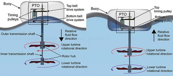

O sistema é formado por duas turbinas que se ligam através de um eixo a um gerador que boia sobre as águas (Fonte: EurekAlert/Divulgação)
Fonte: EurekAlert
O dispositivo tem um funcionamento complexo, mas a imagem acima pode ajudar a entender.
A parte móvel do conjunto é composta de duas rodas de turbinas empilhadas uma sobre a outra e que giram em direções opostas. Esses componentes são conectados a um gerador através de eixos e um eficiente sistema de transmissão que é acionado por meio de polias e correias.
Uma boia protege o gerador e o mantém acima da linha d’água. Isso faz com que o conjunto não tenha contato com o mar — e seu poder corrosivo —, estendendo a vida útil do dispositivo. O que faz as turbinas girarem é o movimento repetitivo de sobe e desce das ondas, que gira uma hélice por vez.
Um dos diferenciais dessa tecnologia é o fato de ela não precisar de sincronização com o movimento das águas — o que contribui para dobrar a capacidade de extração de energia. O equilíbrio do sistema é encontrado automaticamente, sem a necessidade de sensores e processadores de controle que calculariam o momento exato para que a extração de energia a partir das ondas ocorra.

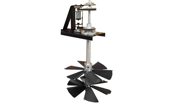

O sistema inovador só foi testado em laboratório, mas será avaliado em novas condições em breve. (Fonte: EurekAlert/Divulgação)
