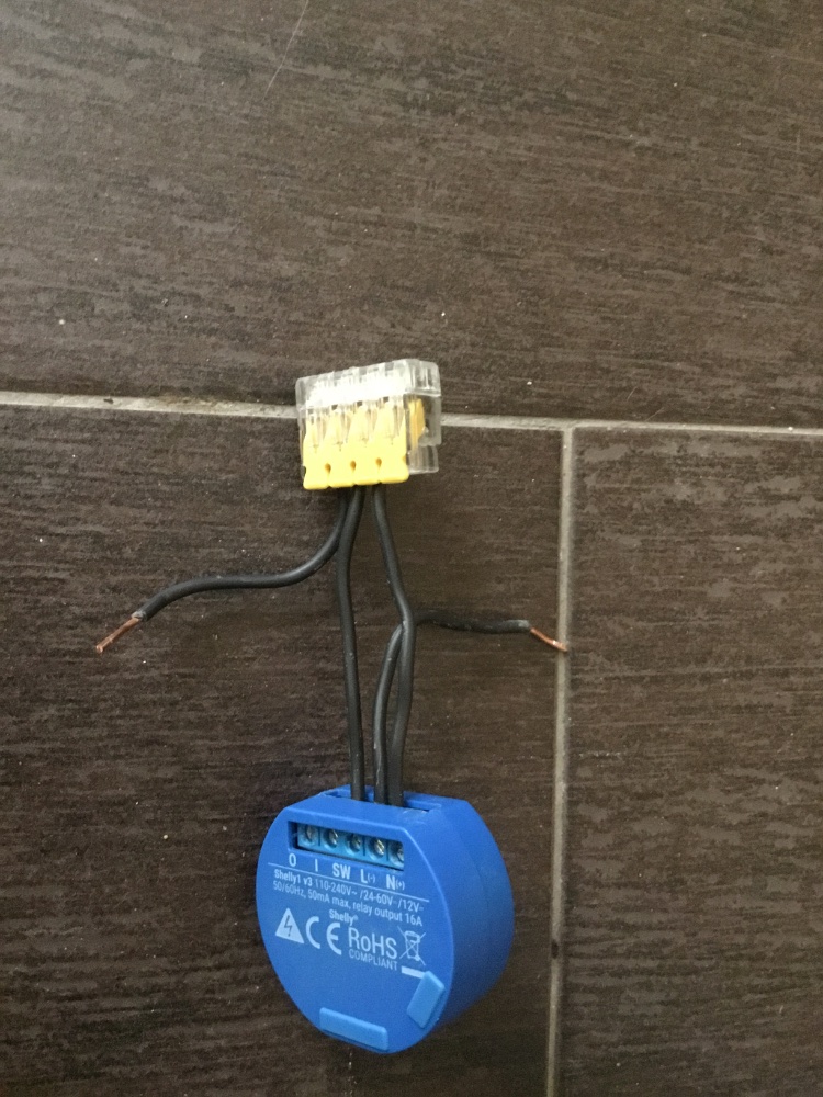

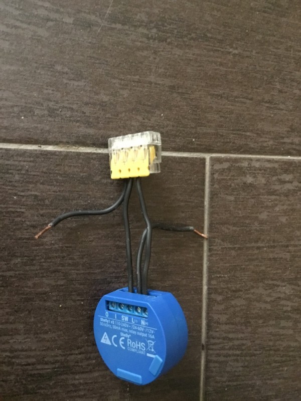

Bom dia! Queria tirar uma dúvida. Vou montar Shelly 1. Mas no interruptor o fio da fase é mais grosso que o ligado. Há perigo de por no ligador que está na imagem?

Se o ligador permitir a secção maior, deverá estar escrito, não vejo qualquer problema, desde que a proteção dos condutores seja dimensionada para os condutores de menor secção. Este último ponto é especialmente importante.
