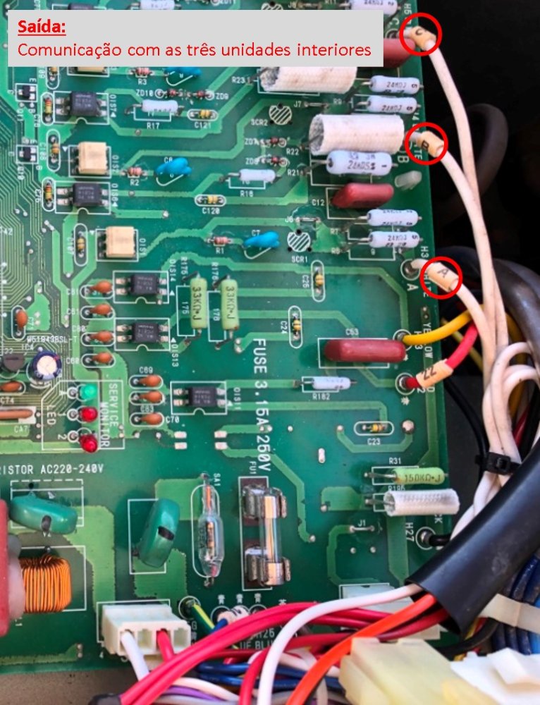

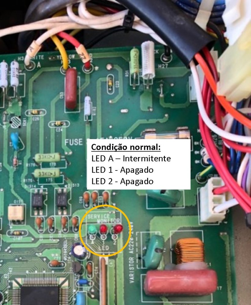

Partindo do princípio, como afirma, que o problema se circunscreve à unidade exterior, comece por averiguar a informação que os LED's da placa 2PB31920-3 lhe fornecem:
Qualquer outra combinação do estado dos LED's lhe dará informação sobre a possível origem, natureza localização da avaria.

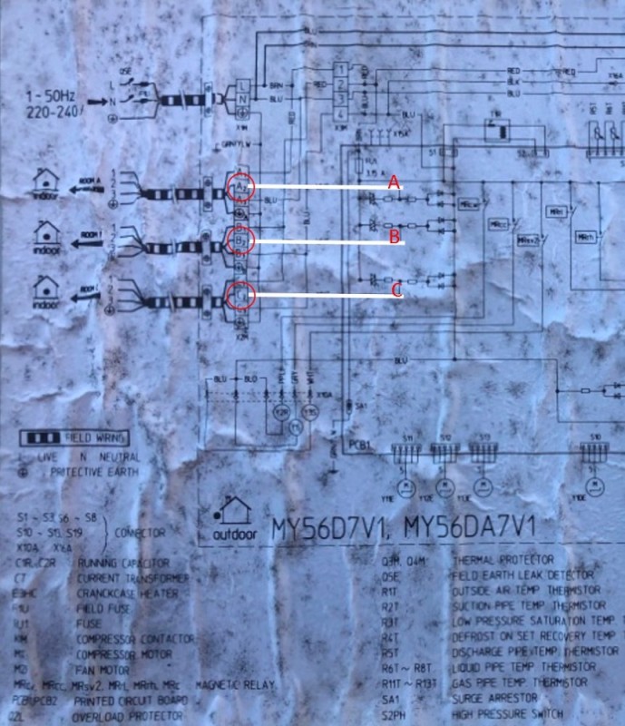

- Gostaria de saber se tem manuais e esquemas do equipamento, que poderia partilhar aqui.
- Gostaria que enviasse foto da placa de ligações.
- Verifique se tem esquemas no interior da unidade (normalmente nas tampas de acesso) e partilhe aqui também.
Se ajudar no que peço acima, talvez se consiga avançar nesta questão.

Sugiro-lhe que efetue o teste que lhe é indicado no adesivo "fault diagnosis" que anexou.
- Comece por desligar a energia e esperar um pouco.
- Identifica as linhas de comunicação com as unidades interiores A, B e C, na imagem acima, e desliga-as no seu extremo, na placa de ligações, identificados por A2, B2 e C2.
- Volta a ligar a energia e, em função do comportamento dos LED's de diagnóstico poderá passar à etapa seguinte.
1) LED A - intermitente - placa da unidade interior com avaria.
2) LED A - apagado - placa da unidade exterior com avaria.
