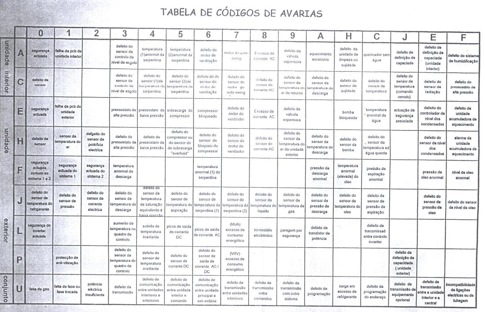

Boas ando a procura de uma tabela de codigos de avaria daikin alguem sabe onde arranjar :o

E qual é a referencia do equipamento?

não digam a ninguém que fui eu que vos forneci esta tabela...
NAO ESQUECER QUE ESTA TABELA DEVE SER USADA POR PROFISSIONAIS...
