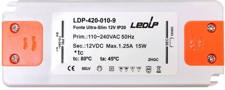

Tenho um corredor com um conjunto de 3 focos de halogeneo G4 creio, que aparentemente estavam fundidos. Troquei as lampadas mas sucede que o foco do centro continua sem dar luz. Claramente se não é lampada poderá ser circuito mas como devo proceder?

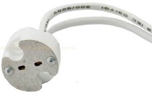

poderá ser o suporte de lâmpada
O poderá ser o transformador
Qualquer coisa parecida a isto
fonde de alimentação 12 Vjpg.jpg (28.26 KiB) Visto 1237 vezes
Pode-se dar o caso de não chegar alimentação ao transformador
Tem de fazer medições

Impecável a tua resposta! Dará para usar uma chave busca polos para a ligação? Se sim, recomenda alguma? Diria que não transformador/gerador pois os outros 2 focos em sequência funciona

Deveria de utilizar um voltímetro é o mais adequado
