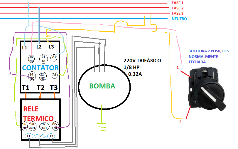

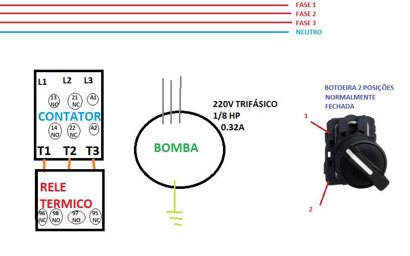

Bom dia pessoal!
Alguem pode me ajudar a conferir se esta certo o esquema q eu fiz abaixo

Re: [AJUDA] Ligação bomba/botoeira manual
Não vai funcionar.

Obrigado pela resposta Mário!
pode me dizer por que não? e me ajudar a fazer certo?
Mensagem por rui14 »
desenhe o esquema num papel e vai inteder porqué.
Mensagem por lcmmonteiro »
De fato está complicado... Mas parece que não vai ser fácil entender dessa forma...
Vamos por partes...
Como funciona um contactor?
Como fazê lo atracar ou repousar?
Comece pelo mais simples e verá os erros que cometeu logo no início no que toca a forma como o interruptor deve ser alimentado bem como o que faz a bobina funcionar...
So mais um esforço...
Mensagens: 8150
Pensa porque é que ligaste o 13 e o 14?
Mensagem por juninhomarc »
obrigado pessoal, dei uma corrigida, confere ae fazendo favor!
Mensagens: 8150
O interruptor que está é 0/1 é rotativo, ou é de pressão?
Como é que paras a bomba?
Deixaste de ter o neutro porque razão?
O interruptor é uma botoeira de 2 posicoes rotativo, NAO é aquelas botoeiras dE apertar.
A questao do neutro, realmente, esqueci de adicionar um disjuntor tripolar
So lembrado galera, eu nao sou eletricista, estou dando um upgrade nA minha maquina cnc, e por segurança to tirando duvidas com vcs, agradeço muito a atenção
Outra duvida pessoal, a bomba eh de 1/8 HP que da 92w certo?
220/92=2.3A mais ou menos... E necessario rele termico mesmo?
o relé termico serve para proteção do motor seja ele grande ou pequeno
por se tratar de uma bomba, se ficar presa vai queimar sem o termico de proteção.

Boas juninhomarc,
O neutro não faz falta para o motor.
O relé térmico é para proteção do motor, (falta de fase e ou esforço a cima da potencia do motor). Tem que ficar regulado no máximo, o que marca a placa de caracteristicas do motor.
Teres fuziveis na entrada pode ser, mas por cá usamos disjuntores é mais prático.
Mario, outra duvida é sobre a corrente!
na placa do motor, diz 0.38A em 220V
o motor é de 1/8 HP
1HP = 736W
1/8 = 92W
220/92 = 2.39A
O dimensionamento do rele é emcima do 2.39 ou do 0.38?
juninhomarc Escreveu: 30 abr 2021, 14:54 Mario, outra duvida é sobre a corrente!
o motor é de 1/8 HP
A Azul

Mensagem por joao-pt »
o motor é de 1/8 HP
1HP = 736W
1/8 = 92W
220/92 = 2.39A
Esse cálculo está errado, é 92 (W) / 220 (V) = 0.42 (A).
Mensagens: 8150
João-pt
Ele está no Brasil, e é 220V trifásicos.
