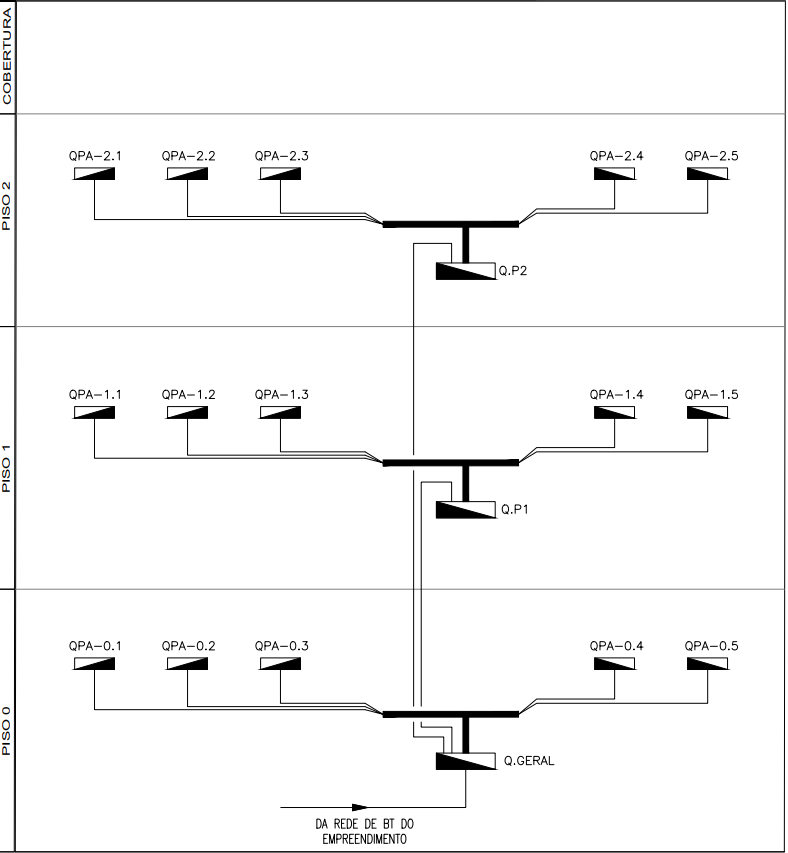

Estou a fachar o meu primeiro projecto de um edifício de abitação de 3 pisos e tenho a seguinte questão:
O edifício é constituído por 3 piso cada piso possui 5 apartamentos o que faz um toltal de 15 apartamentos.
Para cada Piso será previsto um quadro eletrico e um quadro geral no piso 0. Como indicado na imagem abaixo.
Como deve ser aplicado os coeficiente de simultaniedade? Em cada quadro do piso? Ou apanas no Quadro Geral?

Pelo que percebi deve ser tipo condomínio. Eu usaria o coeficiente nos apartamentos, ou seja, 15 frações.

Na minha modesta opinião, poderá aplicar coeficientes de simultaneidade (Ks) [0,7 ;0,9] nos quadros de piso. Para atribuir o Ks, implica o conhecimento (o mais detalhado possível) da instalação e dos seus modos de exploração, lotação, modo funcionamento…etc…

consegue explicar o porquê da opção de projectar quadros de piso!???
Porque não opta por uma coluna montante ou eventualmente uma centralização de contagem se a distancia entre a referida centralização e os apartamentos não for muito grande!?????
