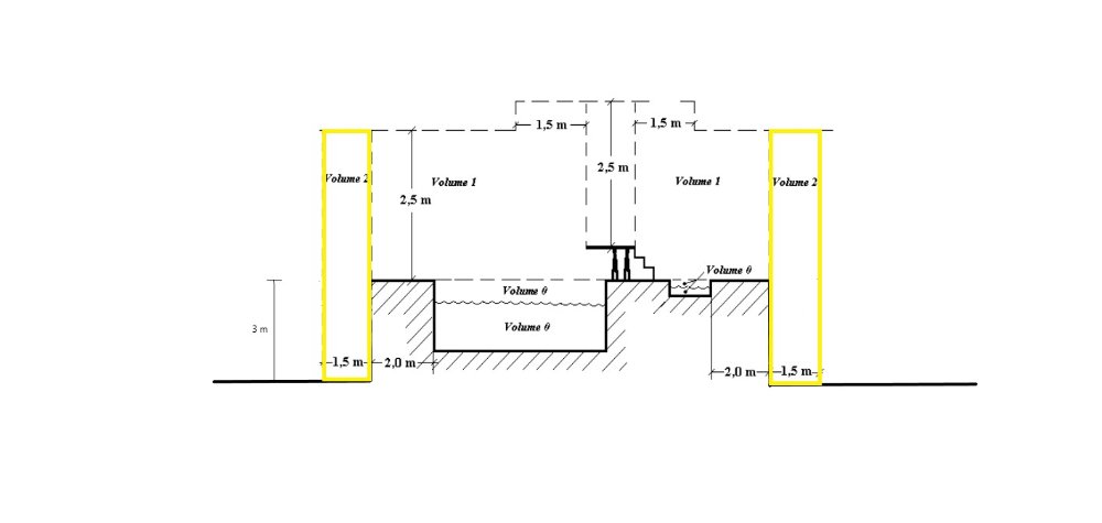

Bom dia a todos.
Existindo um pavimento da piscina e outro ao lado, mas situado abaixo desta 3m, pode ser considerado volume 2 ?
- Volume 2 .jpg (24.59 KiB) Visto 2759 vezes

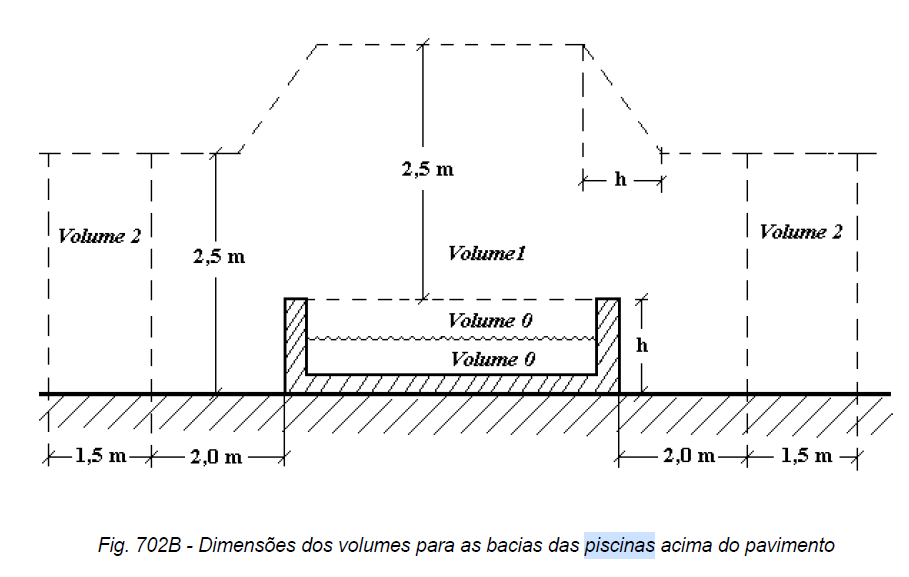

Pelo que diz para as piscinas (secção 702.32) o volume 2 é definido como:
"Volume limitado pela superfície vertical exterior ao volume 1 e pela superfície paralela a uma
distância de 1,5 m desta, pelo pavimento ou pela superfície na qual possam permanecer
pessoas e pelo plano horizontal situado a 2,5 m acima do solo ou dessa superfície."
Em teoria lendo isto "à lupa", o volume 2 bastava ser de 2,5 m de altura em relação ao solo, ao invés de 5,5 m como tem. Ou seja seria um misto entre as figuras 702A e 702B. Coloco a 702B abaixo, que acaba por ser parecido à sua situação só que só tem a piscina elevada.
Não sei se ajuda. Eventualmente outro colega poderá ter outra opinião, mas este é o meu entendimento.

A ideia dos volumes está relacionada com a ocupação destes espaços por pessoas que frequentam a piscina, logo estão molhadas e mais sujeitas a riscos eléctricos.
Como o monkey transcreve, nas RTIEBT fala em "pavimento ou pela superfície na qual possam permanecer pessoas". Pessoas utilizadoras da piscina, no meu entender.
Se houver, sei lá, um escorrega, ou for um espaço ajardinado a unir o nível da piscina com o nível inferior, talvez faça sentido considerar que é volume 2.
Se pelo contrário for um muro e não for susceptível que os utilizadores da piscina vão lá para baixo, não faz sentido.
É a minha opinião...

Se não há acesso direto entre o espaço que consideras-te a 3m abaixo do nível do pavimento da piscina, não pode ser considerado volume 2 (pelo menos teoricamente). No teu caso consideraria que poderia haver escorrimento de alguma água pela parede e adequar os equipamentos para esse efeito.
Nestes casos penso que o regulador tem a preocupação das pessoas que estão molhadas e a interação com as respetivas instalações elétricas.
Cumps!
