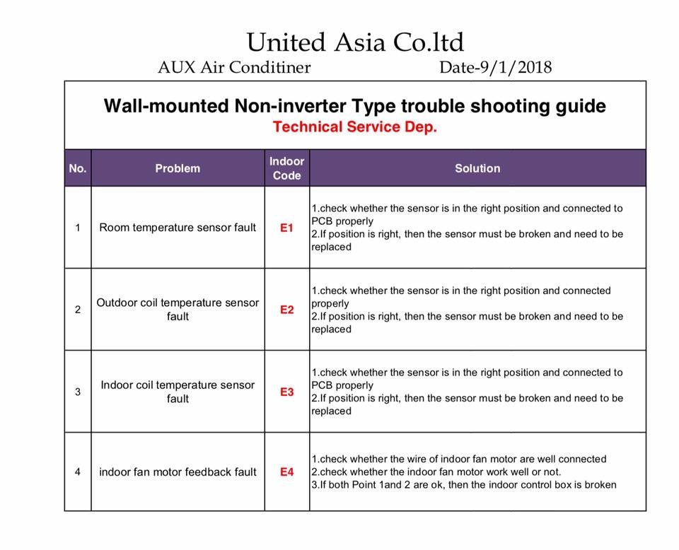

Caro "DJCavaco",
Fica anexa a tabela de erros não do "Becken" mas do seu irmão gémeo "AUX".
Se tiver dúvida na sua interpretação, exponha qualquer dúvida.

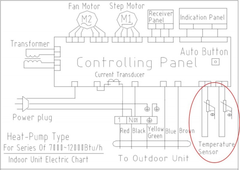

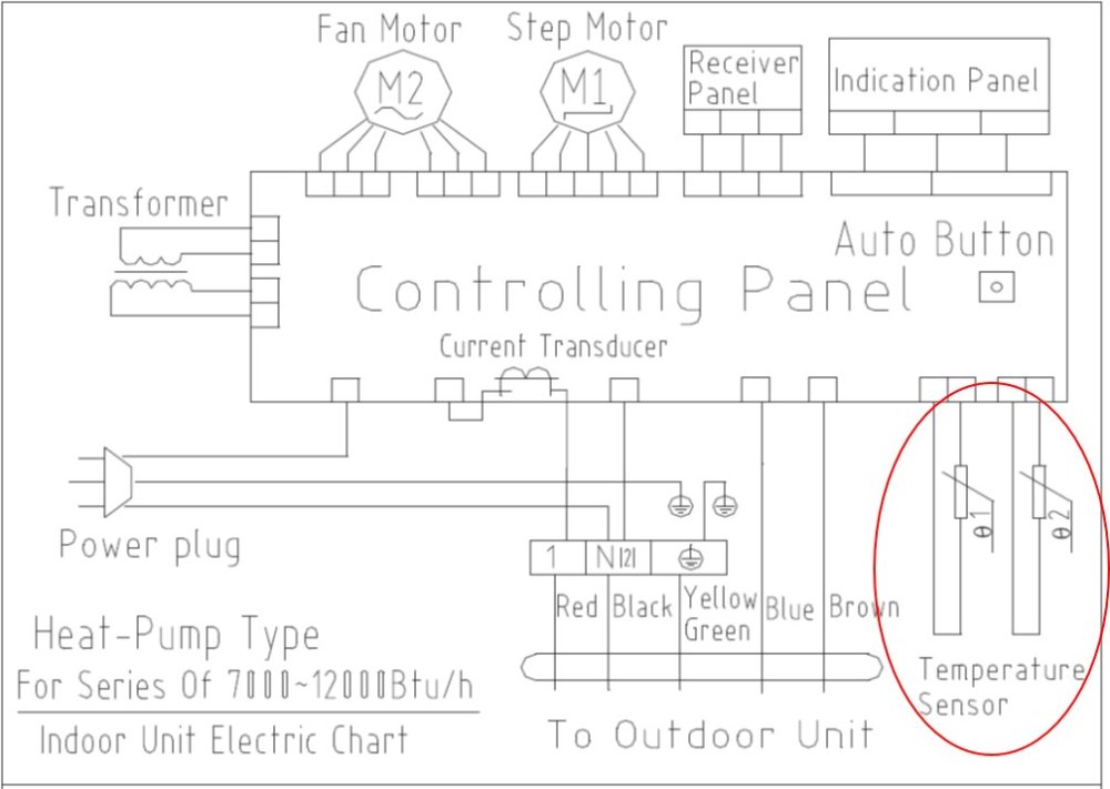

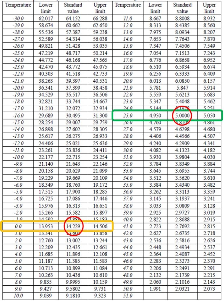

Como ficou patente na tabela de erros, e alguns colegas também sugeriram, a avaria que foi relatada será do sensor de temperatura do “evaporador” da unidade interior.
Socorrendo-nos dos documentos da AUX, comecemos por localizar a sonda no diagrama e proceder à sua identificação na unidade interior.
Como vemos no diagrama, temos dois sensores de temperatura (o já referido, e o sensor de temperatura ambiente).

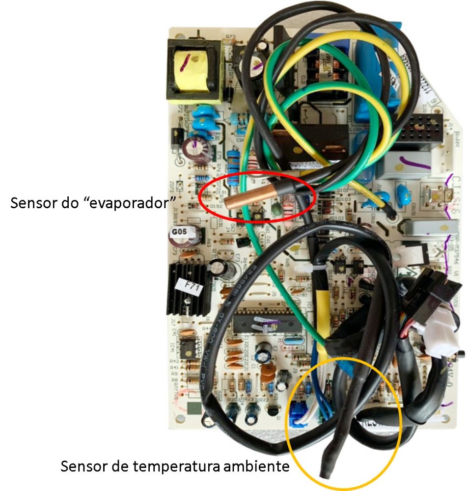

Nesta imagem da AUXUSA vemos os sensores e a placa eletrónica de controlo. O sensor com encapsulamento metálico é o que supostamente está em avaria.
Para dissipar qualquer dúvida poderemos fazer alguns testes simples.

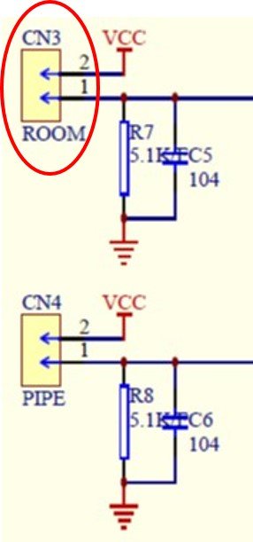

Começamos por medir a tensão no ponto de ligação do sensor, de forma a tentar perceber se haverá avaria na placa ou se se trata mesmo de um sensor ou ligação defeituosa.
PCB - temp sensors.jpg (21.73 KiB) Visto 6428 vezes
Se no ponto de medição temos 5 Volt, poderemos deduzir que o defeito se confina ao sensor de temperatura.
Resta agora avaliar o sensor para aferir do seu estado.
Primeiro temos de garantir que as ligações à placa estão perfeitas e os condutores não estão em curto-circuito ou interrompidos.
Como já foi referido estes sensores são termistores NTC (a sua resistência desce se a temperatura sobe e vice-versa).
Embora sendo resistências variáveis são designados pelo valor que apresentam a 25°C, por exemplo, 5K; 10K ou 20K.
Segundo os manuais da AUX, este sensor “suspeito” deverá ser 5K (apresenta 5 kΩ à temperatura de 25°C).
Para cada tipo de sensor são divulgadas tabela de fabricante com os valores característicos dos termistores.
(Abaixo tabela do manual da AUX para sensor 5K.
De forma aproximada estimamos a temperatura ambiente (ou numa prática mais rigorosa introduzimos gelo num recipiente e mergulhamos o nosso sensor, temos aqui uma referência exata de 0°C) e, com a ajuda de um multímetro vamos medir e depois comparar com a tabela adequada ao sensor o valor ohmico que o termistor apresenta para esta temperatura (ambiente ou zero graus).
Como suspeitamos de sensor avariado, em curto circuito ou em aberto, normalmente será isto que o multímetro confirmará. Resta substituir o sensor por um novo e ensaiar o equipamento. Em princípio estará resolvida esta avaria.
Quanto ao custo da reparação, que o colega questionou se seria compensadora, eu diria que com cerca de 10€ em material se resolve esta avaria.

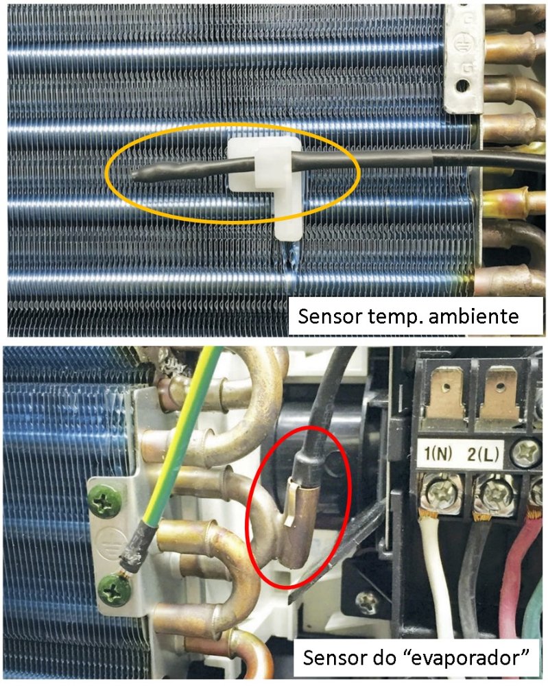

Aproveitando a oportunidade, deixo uma imagem (de um equipamento da HAIER, embora servindo de bom exemplo para o tópico aqui tratado) onde podemos ver a localização precisa dos sensores anteriormente abordados.
Atente-se na fácil identificação:
- O sensor da temperatura ambiente normalmente é de encapsulamento plástico ou “epóxi” e monta-se sem estar em contacto com o permutador de calor.
- O sensor de temperatura do fluído frigorígeno tem encapsulamento metálico (cobre) e monta-se em bainha soldada na tubagem do permutador de calor. Pretende-se com isto melhorar a troca térmica e obter uma avaliação mais precisa da temperatura.
