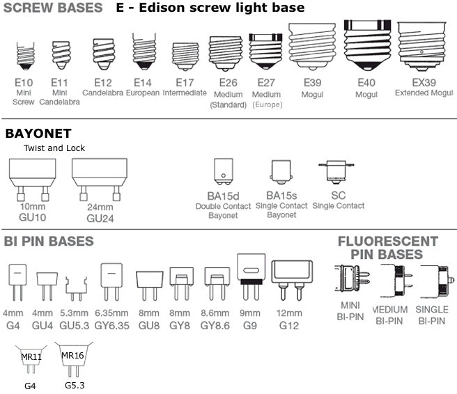

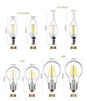

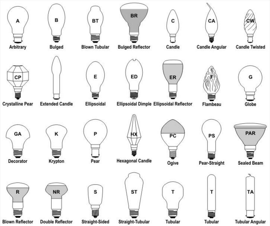

Numa busca ao google, vi que as lampadas que mais se usam são as e27, mas dentro fas e27 procurava mais pequenas, com menos diâmetro, entao vi que eram as g45.
Entretanto pesquiso mais mais nmmas nao encontro uma tabela que me explique o porquê de G ou A.
G45, A60, mas também existem A55 e A65.
Nas E14 o mesmo, alguém tem uma tabela ou site para me elucidar sobre o assunto?

e as medidas do diametro da lampada e da altura da mesma
segue anexo

Penso que estas duas imagens respondem à tua dúvida. Alguns dos exemplos das imagens são pouco ou nada comuns em Portugal e até mesmo na Europa.

Explicado, obrigado.
