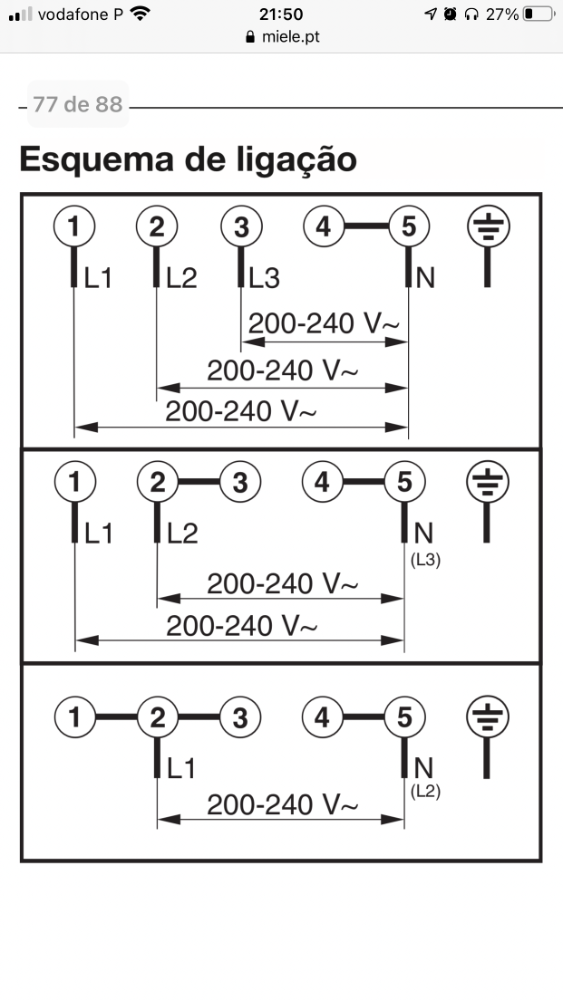

Bom dia pediram me para instalar uma placa de indução de uma marca famosa no mercado. No entanto já liguei e dá um erro de ligações. Segundo o esquema que eles enviaram deve de se ligar a terra na terra o neutro no 5 shuntado com o 4 e ligar a fase ao 1 sozinho ou ao 2 shuntado com 3 ou numa 3 opção ligar ao 2 shuntado com o 1 e o 3. Foi o que fiz. No entanto continua a dar erro. Penso que não me enganei em nenhuma das opções. Obrigado pela ajuda

o cabo que esta na ficha da sua instalaçao
e monofasico ou trifasico?
se for trifasico e a primeira figura
se for monofasico e a terceira figura
a figura do meio nao interessa

Obrigado pela ajuda. Acabei por descobrir o que se passava por acaso. O ligador da placa para a rede (wago) estava interrompido. Substitui por um de corrente trifasica de 400V de aperto e passou a funcionar na perfeição. Obrigado pela ajuda.
