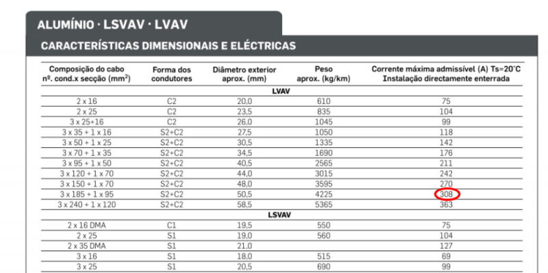

Alguem pode ajudar a entender como achar o Iz do cabo 3x(LVAV 3x185+95)?
Por exemplo para um cabo LVAV 3x185+95 podemos achar a Iz pela tabela que é 355A.
Para um cabo 3x(LVAV 3x185+95), devemos multiplicar o valor Iz por 3? Iz= 355*3 = 1065A
Recebi um projecto onde para o cabo 3x(LVAV 3x185+95) apresenta um Iz=850A.
Acredito que é uma questão básica, mais se alguém ajudar a esclarecer agradeço.

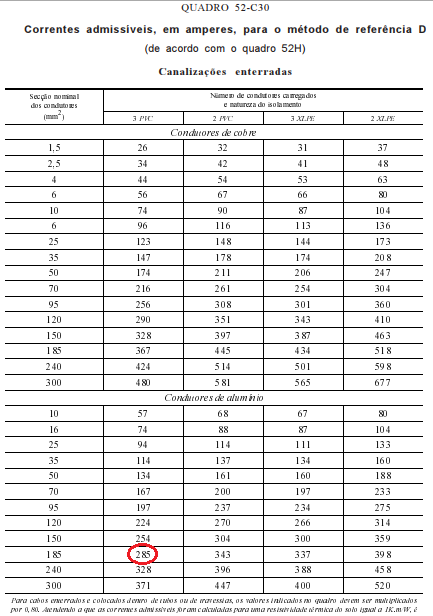

Não sei que tabela é essa onde Iz para o cabo LVAV 3x185+95 é 355A. A mim, a partir do "QUADRO 52-C30" dá-me 285A.

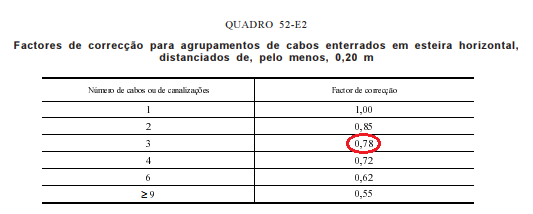

De qualquer forma, acho que esse valor deveria ser afectado, pelo menos, do factor de correcção para agrupamento de cabos enterrados, retirado do Quadro 52-E2. Então a corrente admissível para o agrupamento 3x(LVAV 3x185+95) deveria ser 667A.

luisilva78 Escreveu: 02 fev 2021, 19:56 Não sei que tabela é essa onde Iz para o cabo LVAV 3x185+95 é 355A. A mim, a partir do "QUADRO 52-C30" dá-me 285A.
Caro amigo o Iz=355A para o cabo LVAV 3x185+95 retirei da Folha de Cálculo para RBT da EDP não tenho a certeza que esteja correto.

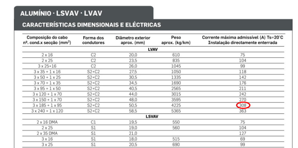

Também verifique na ficha técnica de alguns fabricantes e encontrei outro valor, só não comparei com os valores da RTIEBT (QUADRO 52-C30)

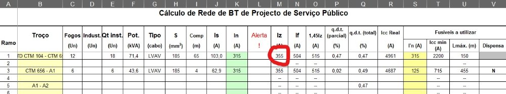

A folha que estou a tentar perceber a origem do Iz é esta.
Se o para um cabo LVAV 3x185+95, Iz = 355A como chegou a Iz=850A para 3x(LVAV 3x185+95).

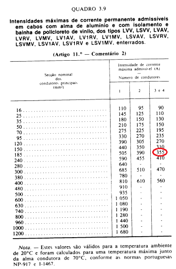

Se estamos a trabalhar com o RSRDEEBT e não com as RTIEBT a corrente admissível de 355A para o cabo LVAV de 3x185+95 já faz sentido:
Em relação ao cálculo, essa folha de cálculo não tem os factores de correcção explícitos, sendo assim, a diferença está nos factores de correcção. Por exemplo, para o caso dos cabos 2x(LVAV 3x185+95) não é aplicado nenhum factor de correcção, uma vez que Iz é 710A.
Não costumo trabalhar com redes de distribuição, mas nas RTIEBT se o cabo for entubado e enterrado, aplica-se um factor de correcção de 0,8 (em relação ao Iz da tabela). Se houver travessias com mais de 1m de comprimento, o cabo deve ser entubado, sendo assim, poderia estar-se a aplicar esse factor de correcção por haver uma travessia.

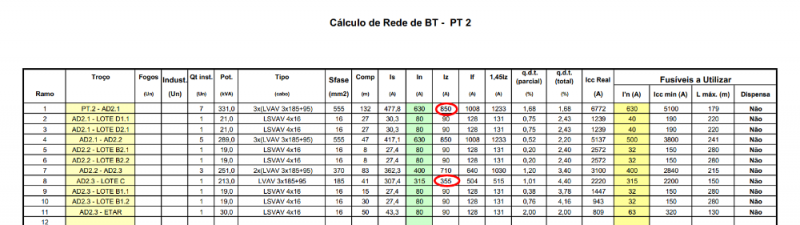

Caro colega, tem de ter cuidado a utilizar a folha da EDP, pois na folha entrada de dados a tipologia tem de estar bem definida para dar valores reais.
Pois a folha está a calcular por nós.
