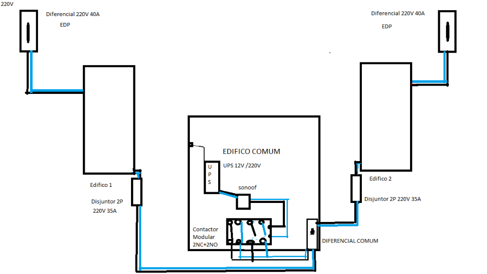

Será possível desligar um circuito de 2 polos 220V e ligar outro em simultâneo com um contactor modular de 4 polos 2 fechados + 2 abertos e um Sonoof para ativar e desativar o contactor .
Este é o contactor: CONTACTOR MODULAR 63A 4 POLOS 2NO+2NC 230VAC BCH8063M2304P
Este é o sonoof: Interruptor Comutador Wifi SONOFF Mini 10A
cada circuito vem de uma casa por isso não se podem crusar os neutros porque o diferencial dispara, e a fase ainda pior porque são diferentes!
A minha duvida é se o contactor ao desligar um circuito e ligar o outro vai ser rápido o suficiente para não haver um curto na saída, já que na saída as fazes e vão ligar em simultâneo e os neutros também, vou colocar um esquema feito no Paint para mais fácil compreensão e digam se isto é possível ?
DESLIGAR 2 POLOS E LIGAR OUTROS 2 DISTINTOS EM SIMULTANEO COM UM CONTACTOR MODULAR + 1 SONOOF !

Utilize um bloco auxiliar com contactos temporizados
No contactor
Assim introduz o atraso que quiser num dos circuitos
Porque ele em vez de fazer a comutação logo
Num dos circuitos atraso x segundos
No contactor

não deve nem pode fazer isso com um só contactor mas pode fazê-lo com dois e com recurso a um contacto auxiliar temporizado para atrasar a entrada do segundo.

Sr Patal, de acordo com o meu ponto de vista, esse tipo de contactor nao é adquado àquilo que pretende por razoes de segurança: quando o contactor faz o corte a uma alimentaçao para estabelecer a 2a alimentaçao, corre o risco de fazer um arco voltaico entre os polos do contactor, sobretudo porque diz que as fases sao diferentes.
A melhor forma de fazer esse tipo de esquema é usar dois contactores com comando bloqueado electricamente, pilotados por um relé comandado pelo sonoof.
Cps
A. Castro
