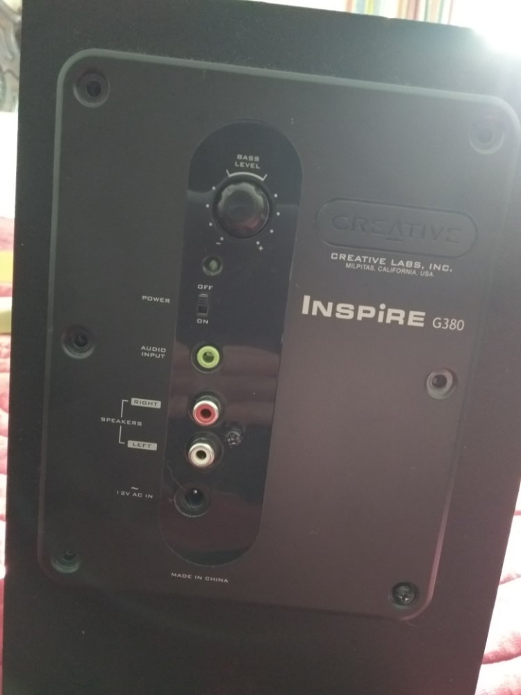

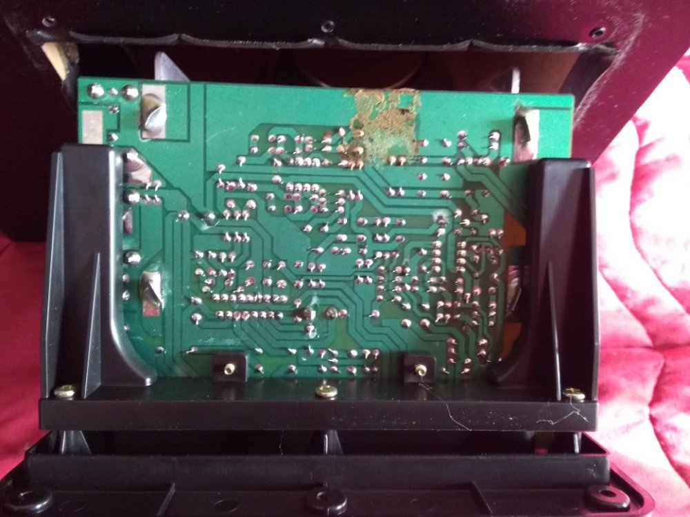

Por causa de uma trovoada vários aparelhos cá em casa avariaram e um deles foi o cabo/transformador do meu sistema de som que "queimou".
O sistema é a caixa principal (subwoofer) que recebe alimentação e tem os in/outputs todos.
Encontrei um cabo igual e o subwoofer liga mas:
- as colunas fazem um ruido (tipo estático) mesmo com o subwoofer em “OFF”
- quando ligado, o ruido mantem-me mas não há qualquer som quer do subwoofer e apenas uns ruídos extra nas colunas.
Eu estou a ter dificuldade em detectar o problema… julgo que esteja relacionado com a trovoada. A placa circuito tem um fusível mas que não rebentou. Procurei por pontos com problema mas não encontro.
Eu sei que posso estar a ser muito vago (sou muito inexperiente ainda) mas há assim algo em particular que deva procurar em especifico, antes de chegar a conclusão que o chip do amplificador avariou?
Se ajudar posso colocar fotos do circuito. Obrigado!

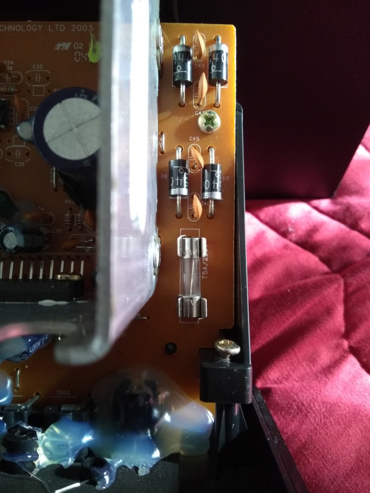

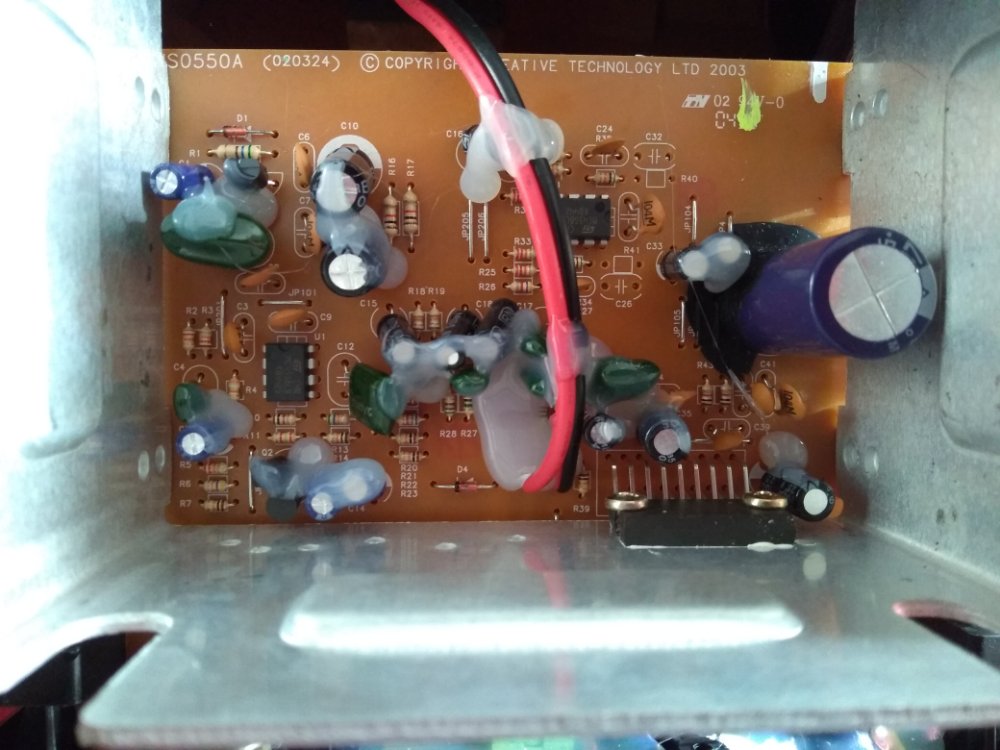

Aqui estão as fotos.
Devo dizer que este sistema de som não é muito caro, e eu gosto é de aproveitar estes desafios para aprender mais sobre electricidade/electrónica. Mas eu entendo que com trovoadas e picos deste género às vezes os danos são muito complicados. Por isso se acharem que neste caso não vale a pena investir tempo eu compreendo!

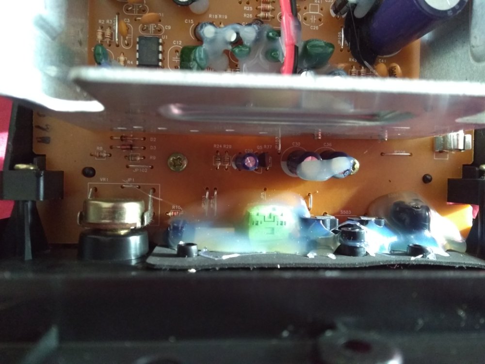

tens multímetro?
limpa primeiro aquela sujeira na placa na ultima foto.

Para além do multímetro sugerido para se poder confirmar se algumas resistências ou condensadores estão em curto ou abertos seria bom ter também um injector ou um seguidor de sinais.
medições e mais medições até se achar o/os componente(S) defeituoso
