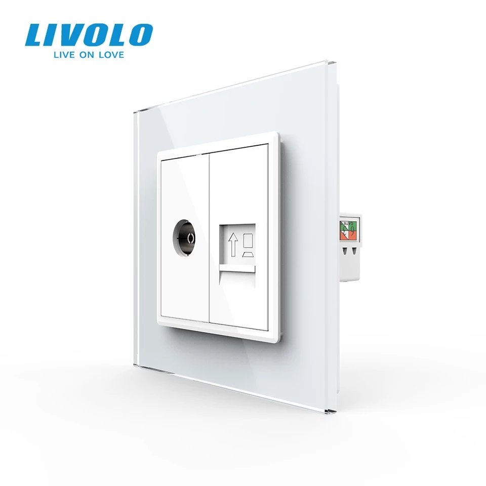

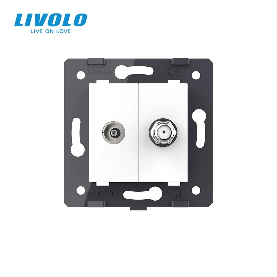

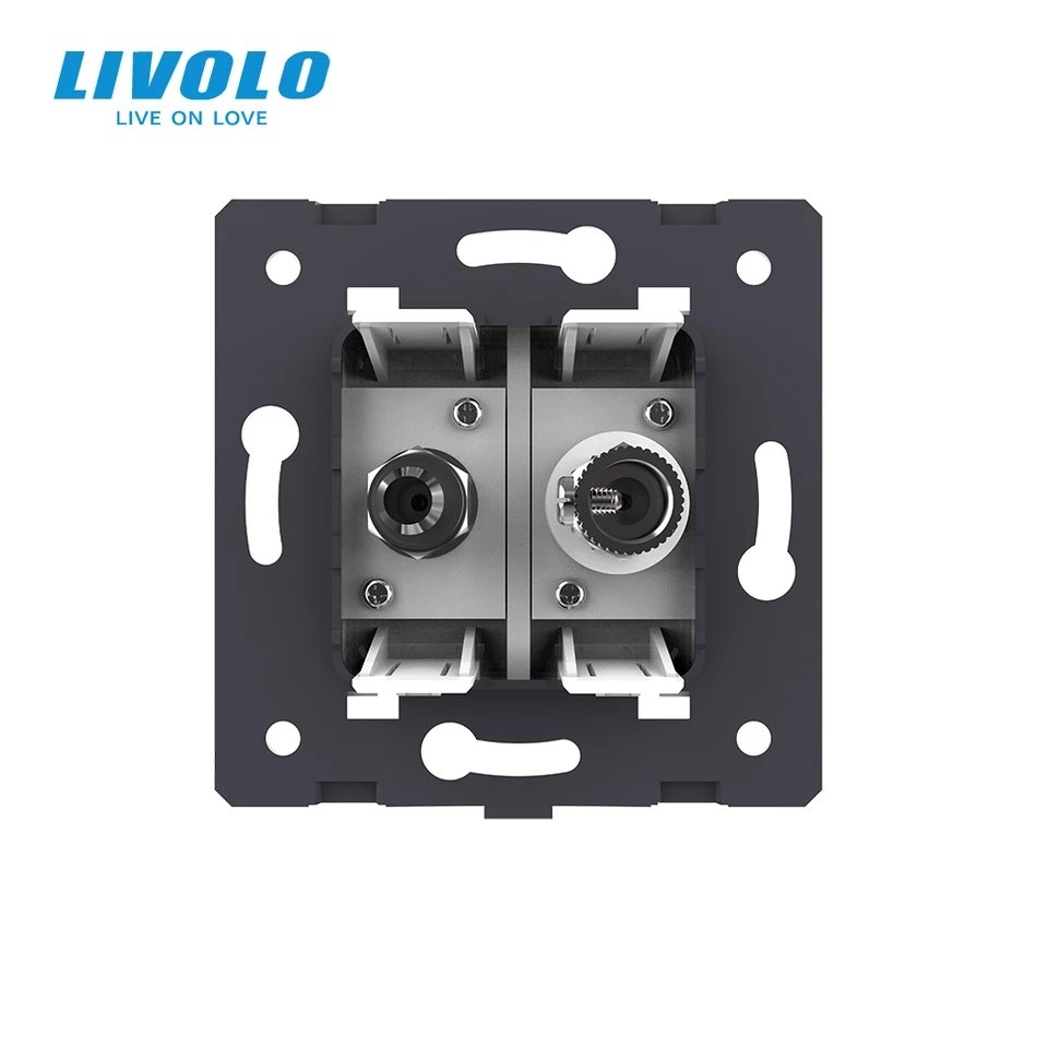

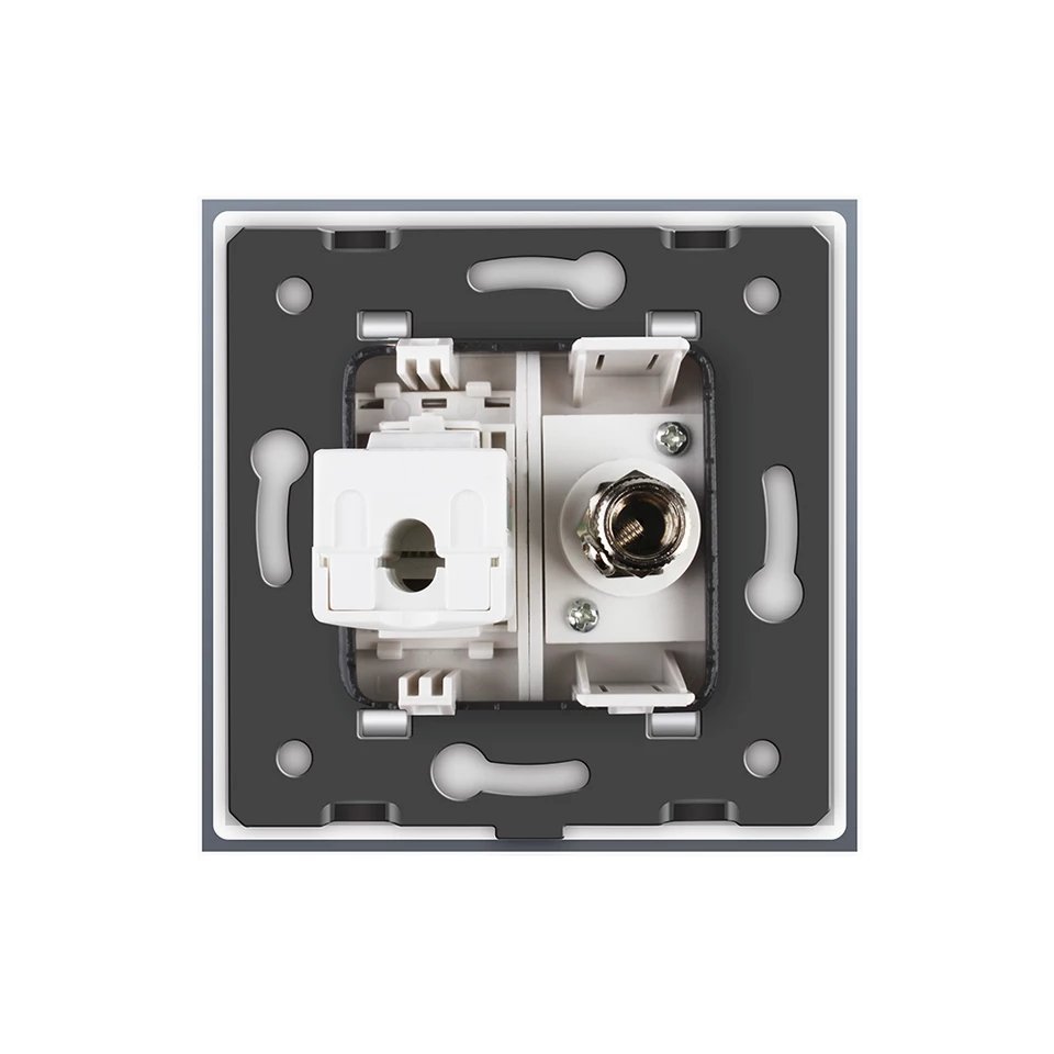

Numa construção nova as tomadas de TV podem ser como as que estão nas imagem em anexo? (Na ZAP tem duas)
Existe alguma obrigação para ter tomadas TV diferentes para a certificação ited mesmo que o dono da obra queira estas tomadas? As tomadas só tem o adaptador final não têm qualquer filtro/ limitação do sinal pelo que deverá passar o sinal 0-2400hz TV ou satélite.

Tem de confirmar se as especificações do fabricante cumprem o ITED.
3.2.2.2.4 TOMADA COAXIAL
Dispositivo passivo que permite a ligação a equipamentos de cliente na tecnologia coaxial, através
dos respetivos pontos de ligação.
As tomadas coaxiais devem apresentar caraterísticas gerais de acordo com a norma EN 60728-
4, a qual deve ser tomada como referência.
As tomadas coaxiais podem ter um ou mais pontos de ligação, sendo permitidas as tomadas
mistas, caso em que contêm pontos de ligação de outras tecnologias (par de cobre e fibra ótica).
As TT coaxiais podem apresentar vários pontos de ligação, nomeadamente do tipo IEC macho,
fêmea e do tipo F.
Os pontos de ligação podem conter um filtro separador de frequências. Tendo em conta que há
cada vez menos dispositivos a utilizar o cabo coaxial como entrada para sinais de FM (rádio),
recomenda-se que as TT não possuam pontos de ligação exclusivos para FM.
O conjunto de todos os pontos de ligação coaxiais deve abranger as frequências dos 5 MHz aos
2400 MHz.
A impedância caraterística dos pontos de ligação é de 75 Ohm.
