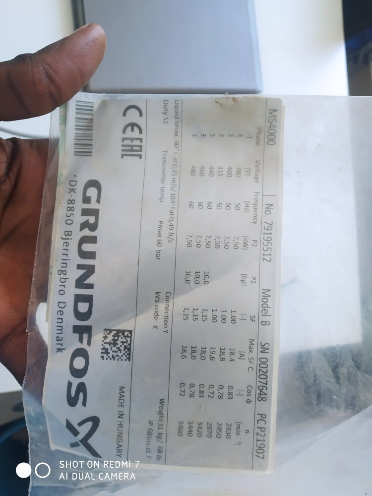

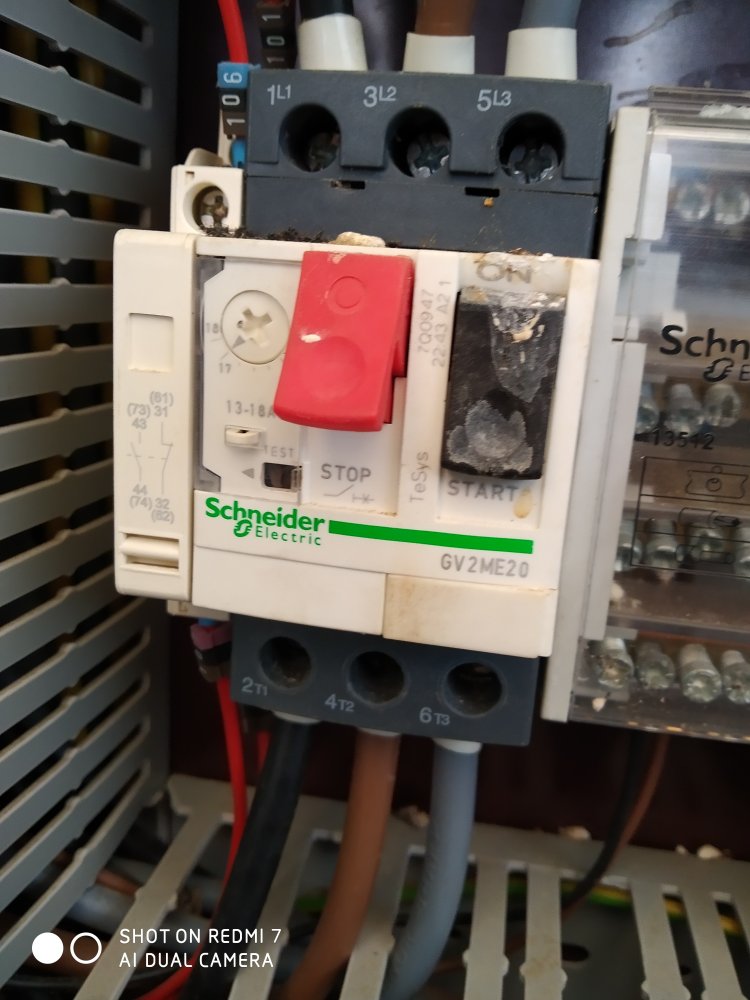

Saudações pessoal,
Tenho em posse um motor da grundfos SP 11-37 de 7.5 KW e com uma corrente nominal 18.4 A, para substituir em um que acabou queimando, so que o essa instalação possui um softstarter do tipo Altistart 01 e um disjuntor motor de 13 a 18 A. Quero saber se o motor comprado vai arrancar com esse disjuntor motor de 18 A, uma vez que a corrente de partida é n vezes superior a corrente nominal.
Ajude ai galera!

Dizeres que tens um altistart 01, não diz "nada" falta saber a potencia.
Se o motor anterior avariou, convém saber a causa.
Se o motor consome 18.4 Amp. e a proteção é inferior vai desligar.

Parece ser demasiado grande, mas se consegues que ele faça a função, não tens problema.

O dijuntor-motor magnetotermico são feitos exatamente para supurtarem essa "corrente de partida é n vezes superior a corrente nominal".
Relembro para a importancia dos soft-start nao cortarem uma das fases, ter isso em atençao para intervir no motor.
