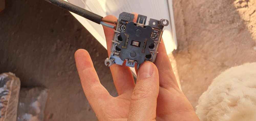

Boas malta,
Recentemente comprei um interruptor exterior mas aconte que não sei como fazer a ligação. Como podem ver na imagem não há forma com separar os cabos castanho e azul. Caso lique os outros dois na parte de baixo o quadro vai disparar.
Não devia ser ligado o por exemplo o castanho no número 3 e o azul no número 2 é os correspondentes em baixo?

boas. como pode disparar o quadro se ligar o interruptor mal? se ligar os fios juntos a lampada fica sempre acesa, se dispara é porque as ligações antes estão mal feitas isto é o castanho esta na fase mas o azul esta no neutro como fosse uma tomada, portanto o azul que vem do interruptor tera de ir á lampada isto é o retorno . nesse interruptor o castanho liga em cima eo azul liga em baixo , mas tem de estar bem ligado antes do interruptor. cump

Em primeiro lugar para que serve esse cabo de dois condutores??
O azul é neutro e o castanho fase??
Ou está a usar o castanho como fase e o azul para retorno?
Indica ainda que pretende ligar mais 2 condutores nesse interruptor.
Ora em primeiro lugar tem que conhecer a instalação e ser capaz de entender como levar os 230V desde a sua origem até ao ponto de luz sendo este interrompido a meio através do interruptor.
Se o neutro vai direto ao ponto de luz só tem que interromper a fase no interruptor e já é capaz de acender e apagar o ponto de luz.
Se o neutro e a fase passam no interruptor ou tem que ligar só a fase e levar o retorno ao ponto de luz através do interruptor e usa um ligador na caixa de aparelhagem para unir os neutros ou então tem que ter um interruptor capaz de cortar o neutro e a fase em simultâneo.
Mas sinto que anda perdido e sem o conhecimento necessário para realizar essa tarefa que aparentemente é simples mas que lhe está a causar uma dor de cabeça e esperemos que fique só pela dor de cabeça ;)

Parece que não fui muito esclarecedor :?
Isto é uma lâmpada que liga se directamente a uma tomada mas quero ter sempre a ficha na tomada e meter o interruptor no local de passagem.
No entanto ao colocar os cabos na estrutura do interruptor o mesmo parece que não separa bem os cabos e depois o disjuntor dispara

O interruptor só corta a fase, o neutro deve passar directamente.
As duas saídas de cada parafuso são o mesmo ponto, daí o disjuntor disparar. Está a juntar neutro e fase.

MiltonG Escreveu: 26 out 2020, 07:22 O interruptor só corta a fase, o neutro deve passar directamente.
Obrigado era isso que queria saber :)
Então vou ligar o neutro ou seja o azul directamente
