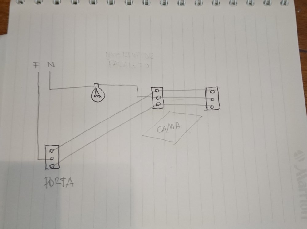

Estou numa casa onde no quarto já tem um interruptor paralelo. Um interruptor esta na entrada do quarto e o outro esta num lado da cama, me solicitaram se podia colocar outro interruptor paralelo do outro lado da cama, dessa forma ficariam 3 interruptores.
Pensei em repetir os fios do interruptor do lado da cama nesse outro novo.
Sera que da certo?
Vou colocar a imagem para avaliação.
Agradeço opiniões

Não vai funcionar.
O que você tem é uma comutação de escada.
Para funcionar como quer
o do meio dos dois actuais
Tem de ser um inversor de grupo
Trabalha com 4 fios
2 a entrar. 2 a sair

Mas a ideia é que uma dos dois da cama funcione com o da porta, e não os 3 funcionando simultaneamente.

pois mas para funcionar de uma forma correta terá de colocar os 3 em conjunto, não pode fazer paralelo iria criar uma grande confusão por exemplo um da cama em estado de ligado e o outro desligado em paralelo se fosse a porta para desligar não conseguir desligar

Se o que pretende é acender e apagar o mesmo ponto de luz em 3 sítios terá que utilizar 2 comutadores de escada e um inversor de grupo a meio, tal como fora indicado.
Existem outras soluções através de comutadores sem fios, sendo apenas necessário levar a fase e neutro até a este comutador e pode acender e apagar em vários sítios com vários comandos.
Mas respondendo à sua questão, através de ligações com fios vai sempre necessitar de um inversor de grupo a meio dos dois comutadores de escada.
