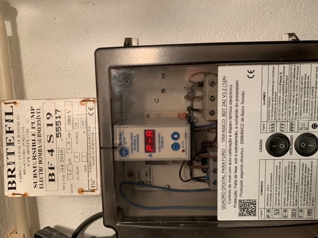

Boa noite,
A bomba de tirar água de um furo, ao final de +/- 18 minutos a trabalhar bem, deita-me o quadro geral da luz a baixo.
Volto a ligá-lo e a bomba continua a trabalhar normalmente até novo circuito de 18 minutos.
Alguém desconfia ou sabe o que poderá ser?

Serem sempre 18 minutos é estranho, há algum temporizador no sistema? O que dispara no quadro é o diferencial ou o disjuntor? Ou está a disparar o limitador de potência (e diferencial) da EDP?

Boa noite,
O que dispara é o quadro geral da EDP.
Volto a ligá-lo e continua a funcionar como se nada acontecesse...
Não tenho nenhum temporizador.
A bonda a que nunca esteve a trabalhar tanto tempo seguido como agora...

Sendo assim, das duas uma, ou dispara por uma passagem à terra (caso seja um limitador com potência com diferencial) e nesse caso pode começar a preparar a carteira porque o mais provável é que a bomba esteja a começar a "morrer", ou então presisa de pensar num aumento de potência.CarlosNovais Escreveu: 05 out 2020, 21:10 Boa noite,

A bomba é nova ou já está a trabalhar há algum tempo?
Re: Bomba de água de Furo deita a luz a baixo
Poderá ser o limitador de potência a trabalhar, tentar perceber se acontece com o restante da instalação desligada e saber qual a potência contratada.
Poderá ser a parte diferencial, sem conhecer o resto do quadro elétrico e respetivas proteções torna-se difícil dizer muito mais que não seja recomendar a consulta de um técnico para avaliar o problema e apresentar a respetiva solução.

Boa noite,
Falta de potência não me parece, porque tenho trifásica...
Se é algum limitador não faço ideia, pois não sei como Isto funciona.
A bomba cansada, até pode ser, mas acho estranho, porque comprei-a nova há cerca de 4 anos e não se pode dizer que tem sido muito utilizada.
Anexo uma foto do quadro eléctrico e das características da bomba.
Estou certo que tenho de chamar um técnico, agora não sei se a pessoa que instalou o sistema ou um electricista.
Nota:
Hoje o quadro da EDP foi a baixo 11 mútuos depois de começar a trabalhar, liguei o quadro da EDP, com um intervalo de alguns segundos, voltou a ir a baixo mais duas vezes e depois ficou a trabalhar sem problemas, pelo menos mais 20 minutos que foi o tempo que necessitei.

Embora tenha rede trifásica, pode muito bem, existir consumo a mais numa fase.
Medindo o consumo das fases no motor, consegue ter noção se existe ou não consumo a mais, que leve ao disparo do DCP da EDP.
Sugiro que contacte um electricista especializado, que certamente o ajudará a colocar um ponto final nas suas dúvidas.
