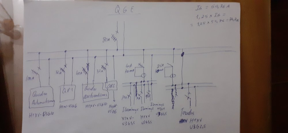

Boa noite,
venho solicitar alguma ajuda para que me possam observar o dimensionamento de uns quadros elétricos que tive que dimensionar, gostaria de saber se estão corretamente dimensionados.
A corrente de serviço é de 59.76A, a potência a contratar é 41.4kVA

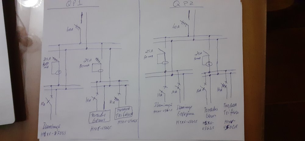

tem dois quadros de automatismos que são alimentados a partir do QGE, num quadro de automatismos 1 tenho um interruptor de corte geral de 125A e tem o disjuntor de 100A no QGE e no outro quadro de automatismos 2 tenho um interruptor de corte geral de 63A e no QGE um disjuntor de 40A
utilizei a regra de 1.25xIn(disjuntor) para definir o valor de interruptor no quadro parcial 1, quadro parcial 2, quadro de automatismos 1 e quadro automatismos 2
junto imagens dos quadros que projetei para que quem puder ajudar visualize o que tenho e me possa indicar se é assim que se dimensiona corretamente os quadros elétricos.

Qual o cabo de entrada do QGBT ?
posso ter entendido mal mas se tem um disjuntor de corte geral de 80A no QG como pode ter um corte a um QP de 100A?? ainda por cima com cabo de 10mm??
Que está aqui errado?

lmmonteiro o cabo de entrada ao QGE é de 4x16mm^2 LXV, é nesse ponto que tenho a maior dúvida, pois no quadro de automatismos está o interruptor de 125A, mas de resto está certo o dimensionamento? Que corte ao QP me aconselha?

o cabo enganei-me, é o X1AV 4x16mm^2, pela tabela da Cabelte a corrente máxima admissível é de 113A, assim no corte geral ficaria um de 125A e o corte ao QP já poderia ter o de 100A, certo? como não tenho muita experiência a dificuldade é maior.

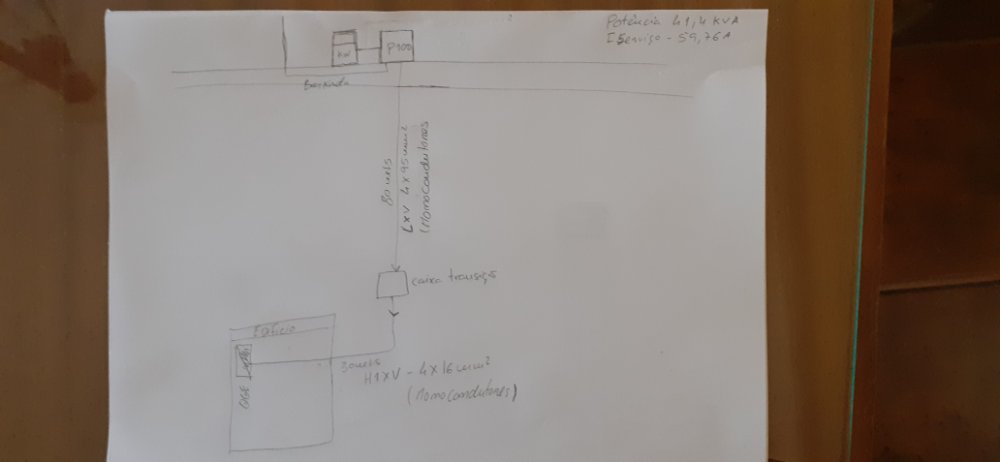

Olá a todos,
Afinal estão 4 monocodutores LXV de 1x95mm^2, 80 metros de distância.
Aqui anexo a tabela da Cabelte.
a potência é os 41,4kVA e pelas contas a Ib será de 59,75A.

A ver se entendi, o disjuntor no QGE irá proteger o cabo que vai para o QP, dentro da zona que o QP abrange terei de calcular as potências dos vários circuitos que irão ligar ao QP é isso? Já estou a ficar baralhado um bocado.

Para dimensionar um quadro a partida terá que saber calcular as potências dos circuitos que vai criar.
No QG garante a proteção do cabo que alimenta o parcial através do disjuntor devidamente dimensionado.
Não conhecendo mais pormenores sobre a instalação elétrica e tendo em conta a informação por si prestada 16 mm para 90A digo lhe que é insuficiente. Mas continuo a não entender como tem entrada no quadro geral com corte a 80A E quer no parcial meter 100A.
Neste caso se o parcial necessita de 100a o cabo tem que permitir esta intensidade e a sua proteção ser garantida no quadro geral.
O cabo de entrada no quadro geral tem que permitir a intensidade de pelo menos 125a que pode ser insuficiente não tenho mais pormenores sobre a instalação.
Penso que está um pouco perdido na análise e deverá analisar corretamente o que realmente necessita projetar por forma a garantir a qualidade e garantias do correto funcionamento em toda a instalação elétrica.

A instalação desde a portinhola até ao QGE é a que está na imagem em anexo. A caixa de transição é uma portinhola P100 que foi entretanto anulada pelo que me foi dito, mas penso que entre a P100 ao lada estrada e a caixa de transição esteja o cabo LXV de 4 monocondutores de 95mm^2, e entre a caixa de transição e o QGE esteja o cabo H1XV-4x16mm^2, no quadro de automatismos o corte geral tem um interruptor deferencial de 125A/500mA que junto imagem em anexo também. A ideia agora é criar um quadro de alimentação dos quadros parciais e dos de automatismos. O quadro de automatismos tem o disjuntor de 40A a proteger o cabo para o local onde está e no local onde está tem um interruptor de 63A o que está correto pelo que percebi. Para o quadro parcial 1 como só tem uma lâmpada e uma tomada monofásica e uma trifásica penso que como projetei esteja correto pois a carga não será muita, de igual forma para o quadro parcial 2 como tem 4 lâmpadas, 2 tomadas monofásicas e 1 trifásica. O que me está a dar mais complexidade é a proteção do cabo de alimentação para o quadro de automatismos onde está o ID de 125A/500mA.lcmmonteiro Escreveu: 30 set 2020, 13:19 Para dimensionar um quadro a partida terá que saber calcular as potências dos circuitos que vai criar.

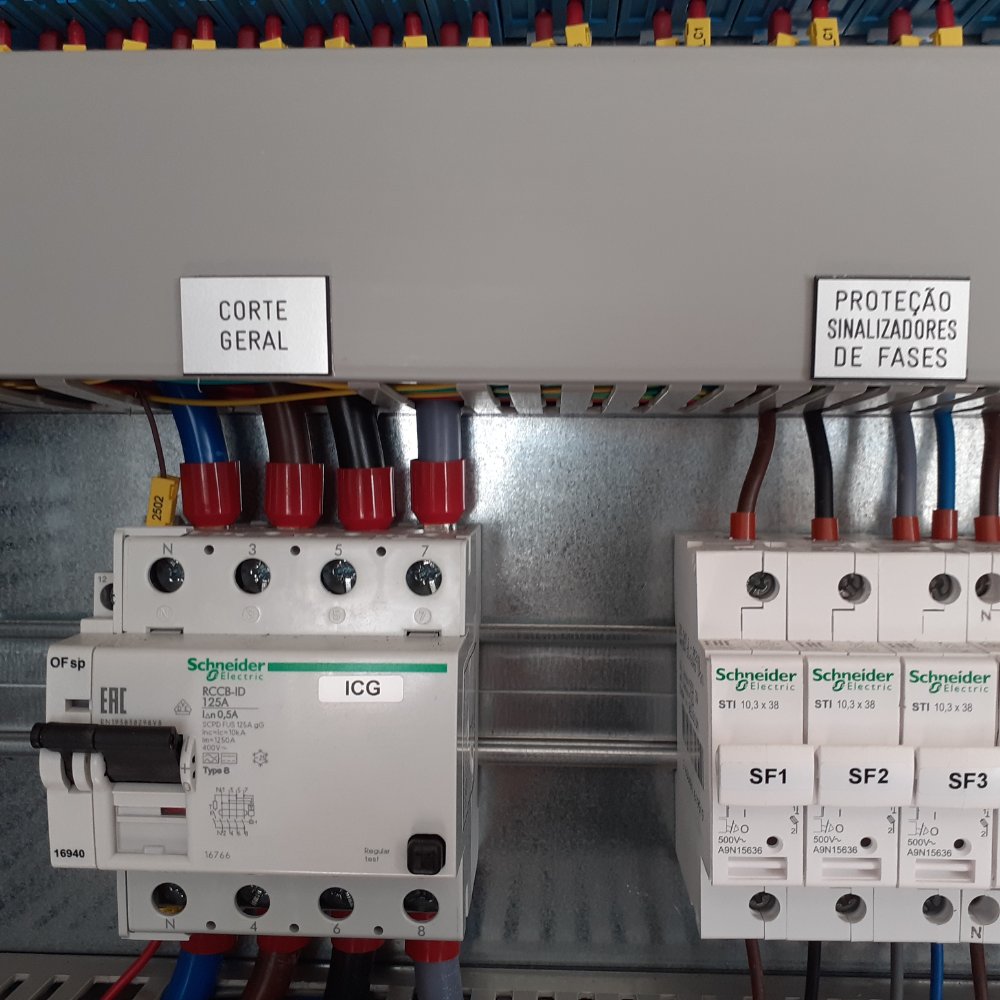

Do ponto de vista prático, nesse quadro de automatismos nunca irá ter más que 60A, uma vez que é a corrente que tem na portinhola. Por outro lado, convinha saber o que vai alimentar esse quadro de automatismos e qual é a potencia necessária para isso (nem que seja na placa de identificação do quadro ou por medição). Assim, eu diria que uma protecção de 60A seria o suficiente.
No entanto, essa protecção serve exclusivamente para proteger o cabo (como já foi dito), contra sobrcarga e curto-circuitos.
Pela minha tabela, para o método de referência B, para cabo de cobre com isolamento em XLPE e tendo 3 condutores carregados tem-se 66A para a secção de 10mm2. Sendo assim, se não houver nenhum factor de correcção a aplicar, a protecção de 60A seria suficiente para esse cabo, uma vez que:
Ib <= In <= Iz e I2 <= 1,45 Iz
No entanto é estranho que se esse quadro funciona com 60A o projectista ter colocado um interruptor geral de 125A. (ou não depois de ver este post)
