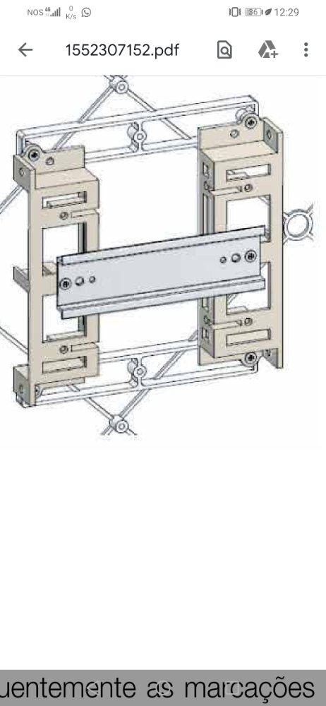

O que eu quis dizer foi que eu anulo o dcp. No lugar dele pode instalar um equipamento em calha din. Existem acessórios próprios para tal adaptação.
No entanto e pelas razões já referidas anteriormente existe necessidade em aumentar o valor do dcp caso este se mantenha ativo.

Re: Substituição de contador
Nada disso... O cabo tem que vir do contador direto ao equipamento sem uniões ou ligações a meio caminho...
Por exemplo se intalar um disjuntor 4P ou ID 4P o cabo liga diretamente neste equipamento.
Os acessórios são os da. Imagem em anexo

Mas foi isso que eu disse.
Tenho o Contador + DCP + Q.E.
Retiro o DCP e no lugar dele coloco um interruptor 4P (com um borne para o terra) por exemplo. Mas para fazer isso tenho que solicitar o corte de energia no armário de distribuição.

Porque no armário?
Não tem caixa de coluna? Portinhola?
Borne para terra porque?
Este condutor não está ligado ao dcp mas diretamente ao barramento de terra.
