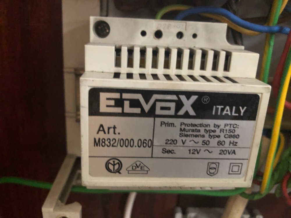

Boa Tarde,
Deparei-me com uma “instalacao” que contempla este transformador que aparentemente nao funciona. Ora verifico que apenas tem neutro e terra a sair dele !!!
Alguem conhece algum esquema de ligacao disto?
Obrigado desde ja pela ajuda

Boa noite,
Muito provavelmente, o que está a chamar de "terra" deverá ser a Fase (obviamente não está respeitado o código de cores), e é "entrada" e não, a saída do transformador. Poderá verificar se a tensão é de 230Vac com um multimetro.
Por baixo do transformador, irá outros 2 fios que serão a saida de tensão de 12Vac
