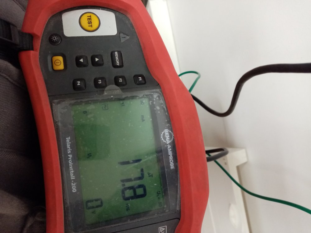

boas,
ando com uma duvida e já "criei" confusões.
A situação é que me foi dado o aparelho para verificar o tempo e a corrente de disparo em ID's, acontece que em relação à corrente ID's são de 30mA, e está a disparar a 21, 24, 27, quando coloco no programa os valores os 27 aparece a amarelo (está a chegar ao limite, prestes a entrar em alarme).
Mas o problema encontra-se nos tempos, de 16mS até 18mS é amarelo, mais de 18mS passa a estar em vermelho (ALARME).
Como "alguém" se lembrou de criar os valores limites, não sei onde foi buscar os valores, a unica coisa que sei é que ao aparecer em vermelho, é alarme e como tal peço novos....
Questiono:
- existe algum sitio onde consigo ver valores de referencia??
- eles estão mesmo avariados?
- pode ser perigoso?
- faço bem em pedir substituição?

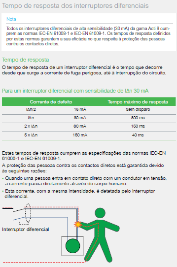

Segue print retirada do catálogo da schneider.
É isto que procura?
É isto que procura?

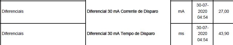

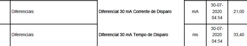

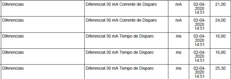

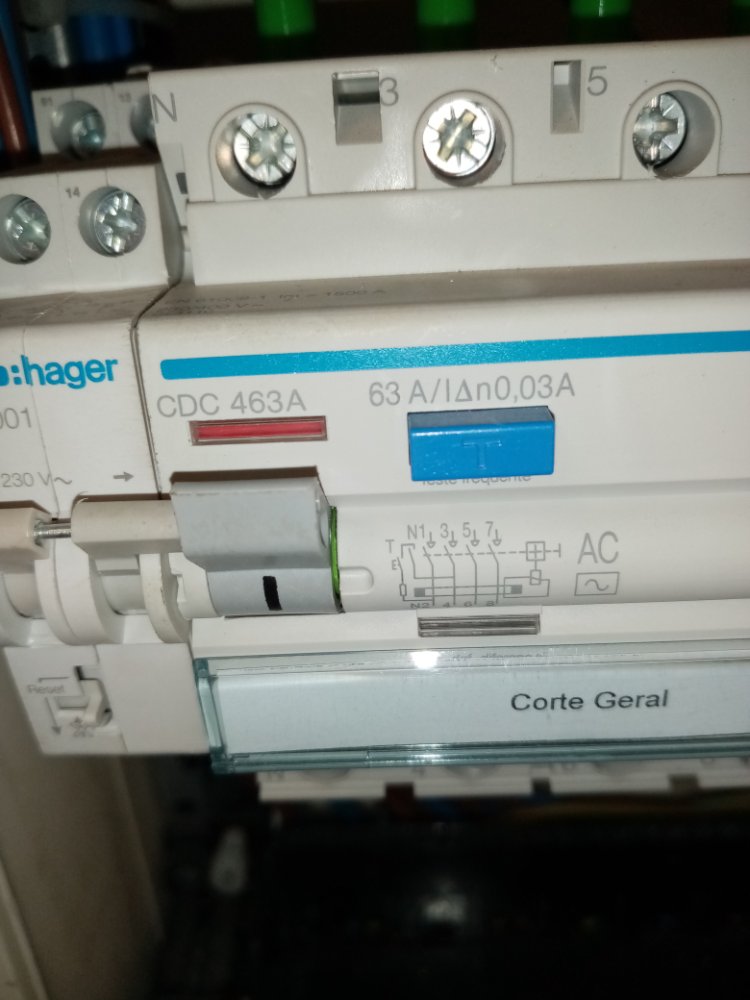

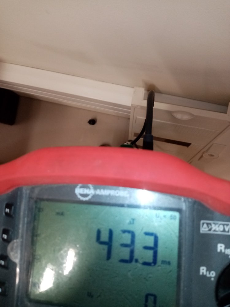

Local 1 Local1
São em 2 locais, o local 1 é hager e dá valores baixos, o local 2 é hager e os valores são elevados. algum deles estará mal??
desde já agradeço as mensagens de informações que me facultaram
- 3.JPG (21.09 KiB) Visto 3912 vezes
- 2.JPG (20.97 KiB) Visto 3912 vezes
- 1.JPG (21.01 KiB) Visto 3912 vezes

Nesse diferencial de 30 mA, o mesmo pode disparar entre 15 a 30 mA. Menos de 15 e mais que 30 é necessário substitui-lo.
O tempo de disparo é de 3 segundos, se a corrente diferencial a testar for a igual à da aparelhagem em questão.

Não é 3 segundos, mas sim 10 vezes menos (300ms), conforme a imagem que o Gomes93 anexou no seu post, ou a informação que o Nelmindo anexou.RicardoENTA Escreveu: 21 ago 2020, 07:29 Nesse diferencial de 30 mA, o mesmo pode disparar entre 15 a 30 mA. Menos de 15 e mais que 30 é necessário substitui-lo.

sim claro, enganei-me.luisilva78 Escreveu: 21 ago 2020, 22:09Não é 3 segundos, mas sim 10 vezes menos (300ms), conforme a imagem que o Gomes93 anexou no seu post, ou a informação que o Nelmindo anexou.RicardoENTA Escreveu: 21 ago 2020, 07:29 Nesse diferencial de 30 mA, o mesmo pode disparar entre 15 a 30 mA. Menos de 15 e mais que 30 é necessário substitui-lo.
O que queria dizer é que o tempo de disparo máximo é de 0,3 segundos.
asalopes
- Mensagens: 456
Re: Tempo de disparo de Interrutores diferenciais
Caro “krys666”,
Para um melhor esclarecimento, deveria ter indicado o modo como efetuou as medições.
O protocolo de ensaio de diferenciais pressupõe 8 medidas e seu registo ou, como alternativa uma única operação em “auto” (configurável na tecla F2 do aparelho utilizado).
No entanto analisando uma das imagens fornecidas:
Este valor está fora das especificações da norma caso o “setting” assinalado na imagem seja x5.
Tirando este detalhe, não há nenhuma leitura fora de norma.
Seria interessante saber o porquê da definição do limite de 18ms “vermelho”.
krys666
- Mensagens: 5
- Registado: 06 mai 2020, 18:37
- Localização: porto
- Enviou: 9 vezes

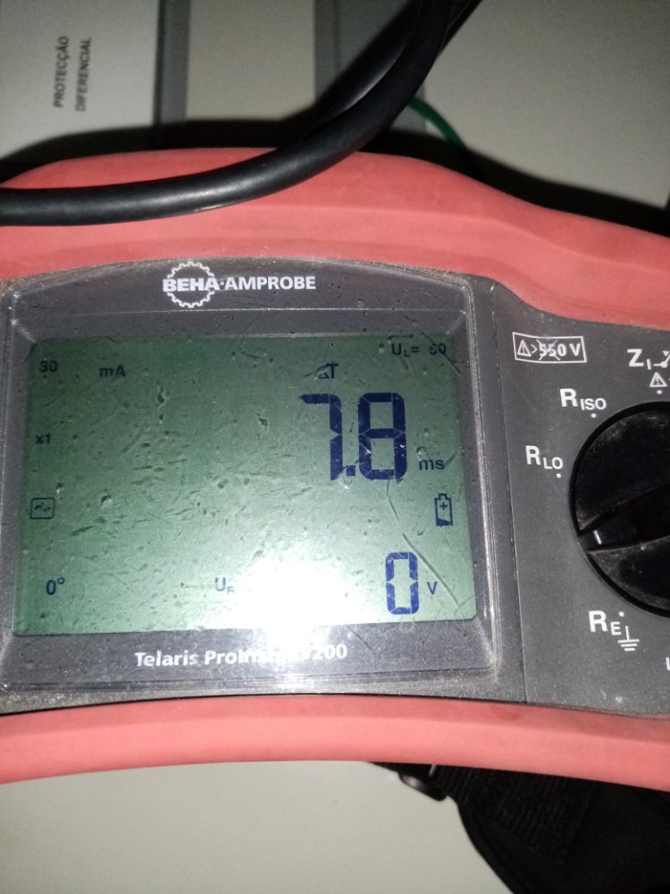

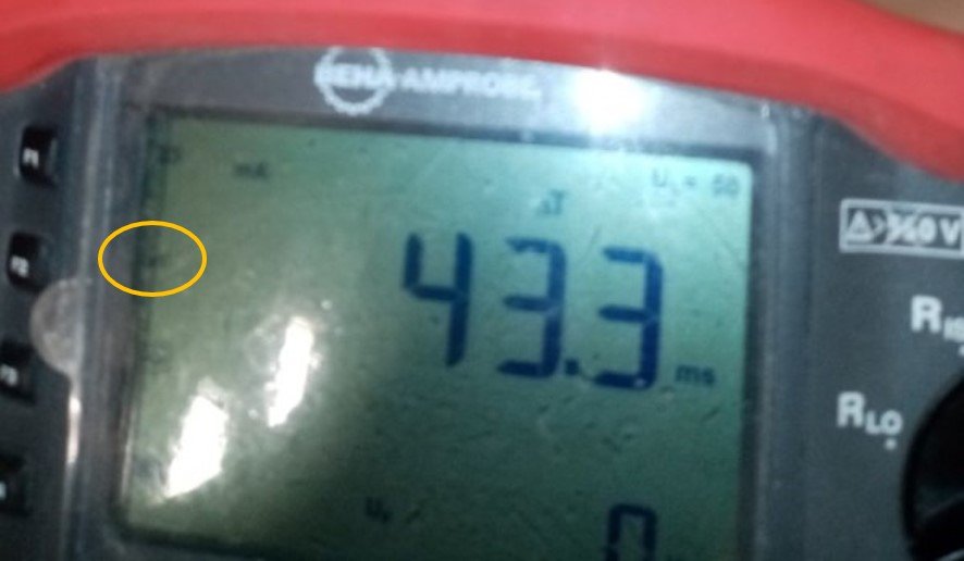

Normalmente é com os parametros como se visualiza melhor nesta imagem, quando verifico uns valores mais "coisa" passo para 180º para verificar se permanece ou melhora
Caro “krys666”,
O setting está sempre no 1 em todos os que são executados
Também eu gostaria de saber e perceber como é regulado, dai eu questionar, efetuei 60 quadros que só têm 1 ID à entrada
para fazer tomadas e iluminação numa sala e todos me davam 30's /40's, como nos parametros que eles introduziram dá alarme a vermelho foi pedidos esses 60 ID's novos
[/quote]

asalopes
- Mensagens: 456
Caro “krys666”,
Repescando as perguntas de partida:
- Existe algum sítio onde consigo ver valores de referência?
Já lhe deixaram aqui os valores de Norma a respeitar, ainda subsiste dúvida?
- Eles estão mesmo avariados?
Embora os testes efetuados não sejam fiáveis, os diferenciais parecem ser!
- Pode ser perigoso?
Sim, 60 diferenciais x (vezes) 107,13€ totaliza 6.427,8€, isto é muito perigoso nos tempos que correm, para quem suportar o “erro”, caso assim seja!
- Faço bem em pedir substituição?
Se apresentar justificação técnica idónea suportada em testes fiáveis dentro das normas em vigor, é o que um bom técnico deve fazer salvaguardando sempre a segurança!
Quando diz “quando coloco no programa”, refere-se a que aplicação?
Terá este software algum erro fortuito?
A maioria dos diferenciais apresenta tempos de resposta mais longos na semi-onda negativa, daí ser necessário testar quer na semi-onda positiva (0º), quer na semi-onda negativa (180º), registar o valor mais expressivo e não quando encontra valores “coisa”!
Deve, no mínimo fazer o teste x1 (300ms como limite) e teste x5 (40ms como limite) para ter dados para um juízo mais esclarecido sobre a condição dos diferenciais.

A informação que pede já ficou nos “posts” acima.
Resumindo:
1) Recomendo a leitura das RTIEBT – Parte 6 – Secção 612 (Ensaios)
2) Recomendo consulta da norma IEC 61008-1 (em anexo pequeno estrato)
3) Na versão portuguesa - recomendo consulta da norma NP EN 61008-1:2018 (Interruptores diferenciais sem proteção incorporada contra sobreintensidades, para usos domésticos e análogos).
