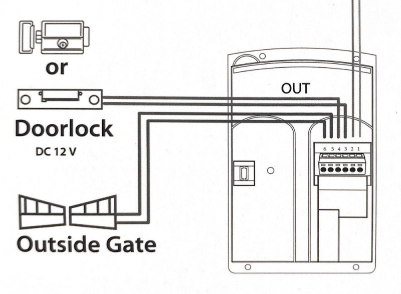

Recentemente comprei um vídeo porteiro Chacon de dois fios e pretendo liga-lo ao motor do portão mas sou inexperiente em electrónica. Pelo que já estive a ler no manual de instruções e a pesquisar entendi que o video porteiro tem duas saídas, uma para fechadura (12 v) e outra para portão (contacto seco 1 segundo) dispensando a utilização de um relé (suponho).
A minha dúvida é onde conecto os fios na placa do motor do portão.
Aqui está a informação que encontrei relativamente ao motor do portão:
- http://adg.co.nz/wp-content/uploads/201 ... erator.pdf
- http://www.dacaelectric.it/pubblic/manu ... orrere.PDF

ivn Escreveu: 17 jun 2020, 21:39 Boas,
Pelo esquema parece ser contactos 2 e 7 .

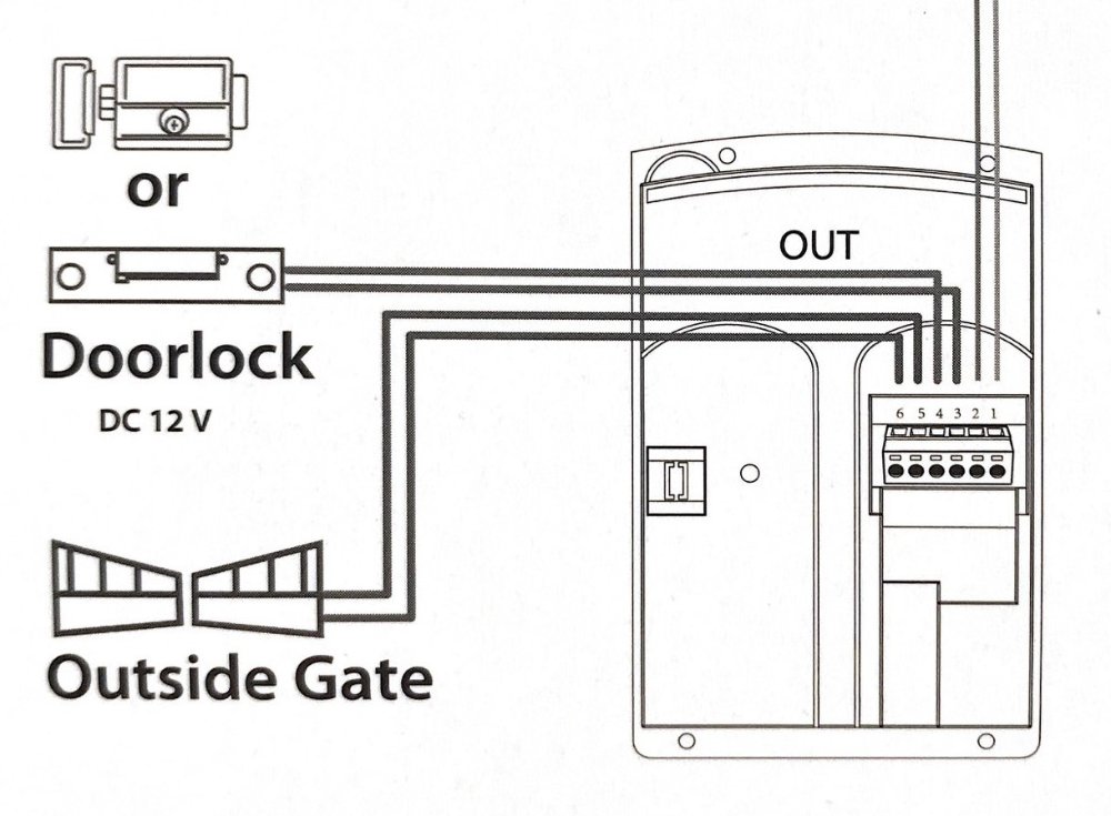

E quanto à ordem dos fios que saem da campainha, é indiferente ou existe a possibilidade de queimar alguma coisa caso ligue no contacto errado?
Esquema que vem no manual de instruções

Se é contacto seco, é indiferente.

Pronto, já liguei e funciona tudo.
Muito obrigado pela ajuda.
