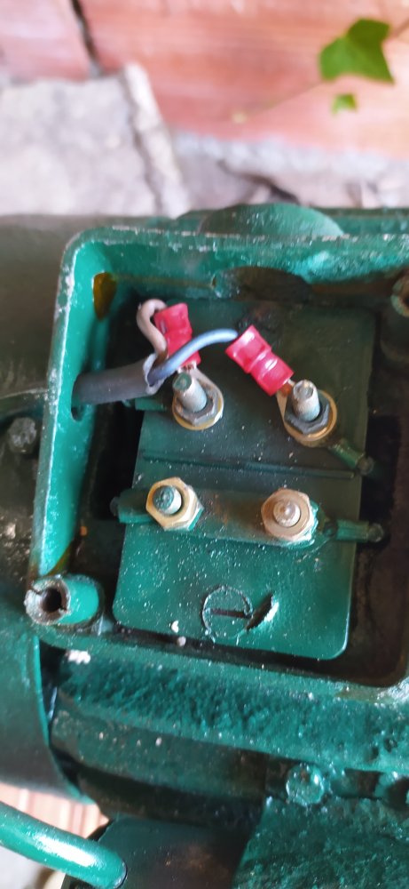

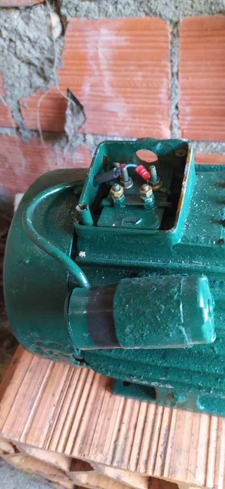

Boa tarde a todos.
Tenho um motor de rega monofásico para ligar. Quem me pode ajudar? Onde ligo o neutro e a fase? Obrigado

boas, á partida a fase liga junto com o fio castanho que vem do condensador, e o neutro liga num dos 2 parafusos que teem o shunt. isto é ao lado cump

A terra tem que arranjar aí um parafuso (sem tinta) na carcaça do motor.
Agora não se engane, não ligue a fase na carcaça do motor :lol:

Obrigado a todos. Já ficou a funcionar. 8)
