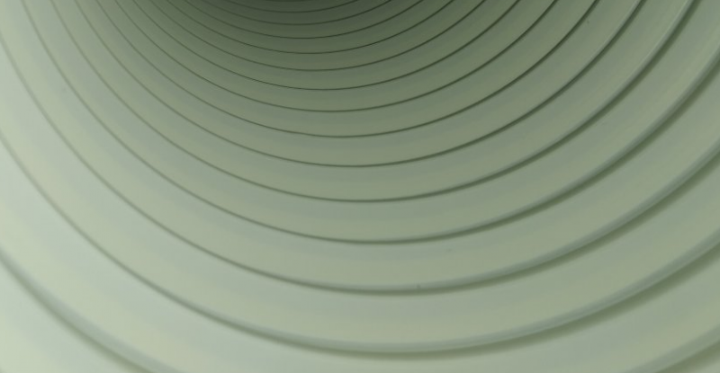

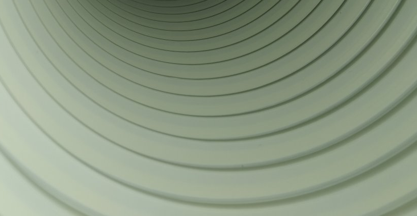

Compreendo. Mas o ambiente é de longe uma zona ATEX. Apenas realizo uns trabalhos em madeiras (uma bricolagens) aos fins de semana e de longe a longe. O resto são Q.E. e electrónica.
Anexo a foto do tubo que o fabricante enviou. Sendo assim até no tubo, plástico com aro interior em ferro, digo eu (para lhe dar forma), será criada a estática.
Resumindo. Se quiser ficar mais descansado terei que arranjar forma de aterrar o tubo. Posso sempre enrolar um condutor de 1mm^2 rígido de cobre nu em torno de todo o tubo e ligar o mesmo a uma mesa de ferro. O que acha?
É que parte da estrutura que segura o AC e o tubo é em madeira. Por isso os meus receios e frustração
É correcto pensar que o aro em metal, que permite dar forma ao tubo, também serve como uma "malha metálica"? Como acontece nos cabos blindados! Tubo bem que este aro não está aterrado, mas a d.d.p. que se possa criar em uma eventual descarga também não deve ser assim tão significativa ... digo eu!
