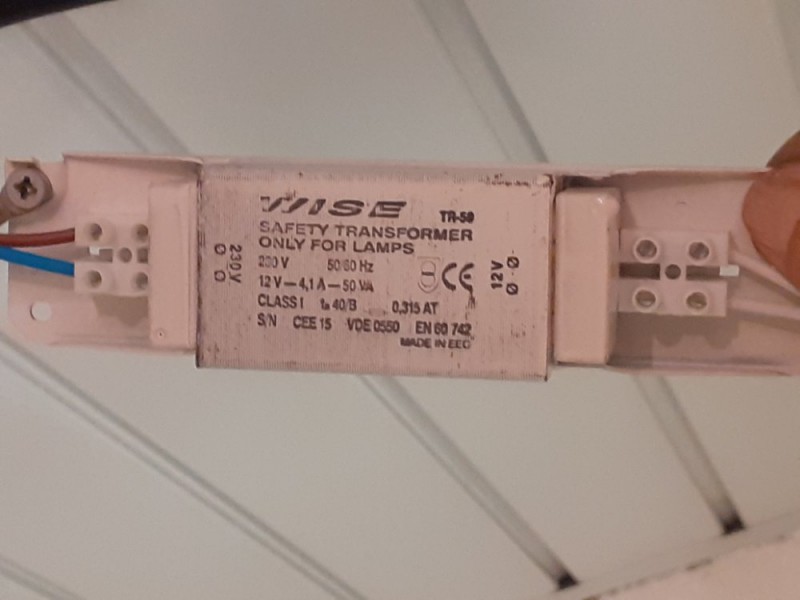

Boa noite.tenho focos encastrados no hall e casa de banho cada um deles com transformador,ao todo 12.estou a pensar pôr leds mas tenho dúvida na parte de ligação se ignoro o fio terra ou não.e gostaria de umas dicas sobre leds,uns que sejam económicos e eficientes.agradecia a vossa ajuda.

Se os focos que vai instalar forem de classe isolamento II nao necessitam de ser ligados ao condutor terra.

Recomendar marcas é sempre algo muito difícil em gamas mais baratas e com menos controlo de qualidade. Philips é bom mas tem um custo de aquisição mais elevado.
Para o hall não deves estar muito preocupado, é um local de passagem e sem grandes exigências. Para a casa de banho já é preciso mais atenção, não só por ser um local com condições de humidade mas também porque as senhoras costumam ter algumas exigências.
O condutor de proteção deverás deixar isolado no caso de não ser usado, por exemplo caso uses casquilhos GU10 retirando os transformadores.

Então não preciso de ligar o fio terra caso use esses casquilhos Gu-10?

boas. nesse caso não necessita de ligar basta isola-lo com um dado de junção. cump

não precisa de levar o fio de terra ao projector (se de classe II) mas deve liga-lo ao transformador.

Ao transformador como se vou anulá-lo?Já não estou a perceber

BRUNO6 Escreveu: 08 mai 2020, 19:00 Ao transformador como se vou anulá-lo?Já não estou a perceber
So liga no transformador se este for. Metalico.
A maioria dos leds apesar de serem 230V sao acompanhados de um driver (transformador). E é aqui que o colega se referiu ao transformador. No entanto sao quase todos em. Plastico e isentos de. Ligação a terra.

Ah,ok.assim já percebi.obrigado pela ajuda mais uma vez
