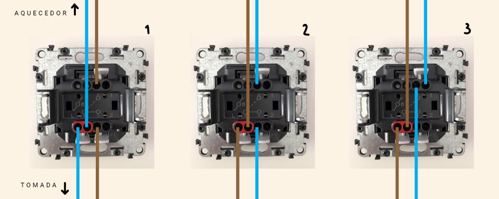

Tenho um aquecedor junto ao tecto na casa de banho que para receber energia, preciso de ligar um interruptor e depois então ligar o aquecedor.
A instalação que tenho em casa para este interruptor está da seguinte forma: um cabo azul e outro castanho que seguem para cima, em direção ao aquecedor e um cabo castanho e outro azul que seguem para baixo em direção a uma tomada. Tenho no quadro um dijuntor ao desligar desativa esta tomada e este interruptor, por isso presumo que este interruptor e o aquecedor recebem a energia vindas da tomada.

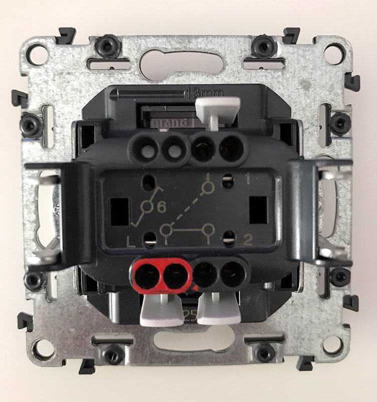

O interruptor antigo deixou de funcionar por isso comprei um novo, neste caso um comutador da legrand (ver imagem 1). Já experimentei 3 disposições diferentes dos cabos no interruptor e em todos os casos o dijuntor faz disparar o quadro. Na imagem 2 demonstro as 3 hipóteses já experimentadas por mim... Espero que seja perceptivel o esquema que fiz para explicar a questão.

o que parece estar a passar é que comprou um aparelho ("interruptor" ) não adequado.
Tem que pedir um com a indicação luminosa na posição de ligado (portanto que tenha lugar para o neutro).
Tambem pode por a funcionar o que tem mas nesse caso fica sem a indicação de quando está ligado (na verdade pode sabe-lo olhando para a posição da tecla).
Para isso, ligue entre si os fios azuis com um ligador isolado e não o ligue ao "interruptor".
Ligue apenas os outros dois fios castanhos: um deles ao 1 do interruptor o outro ao 2.

É exatamente isso! O interruptor antigo tinha uma indicação luminosa e não encontrei um novo com essa indicação. Por isso comprei um comutador normal. O antigo interruptor tinha realmente os azuis ligados ao N.
Muito obrigado pela ajuda! Vou comprar o ligador que não tenho aqui nenhum.
