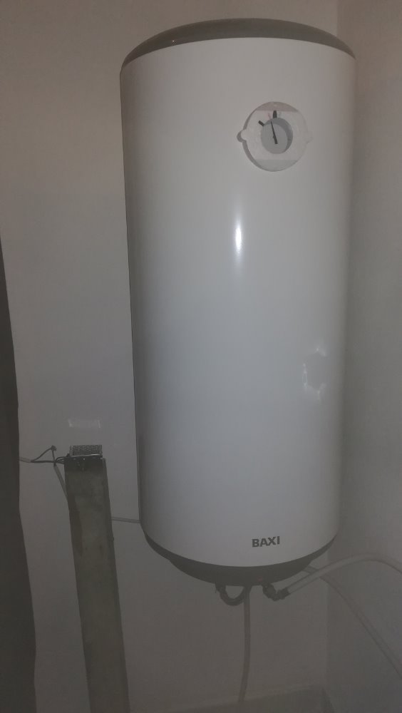

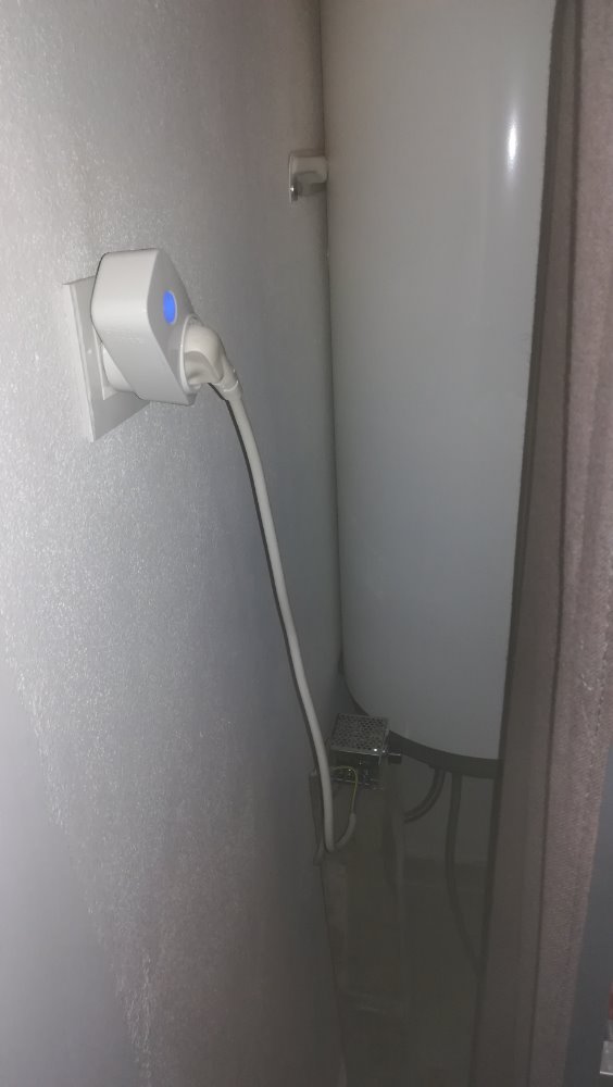

Como referi na minha apresentação as duvidas iam ser muitas.
Gostava de aproveitar o excedente dos painéis fotovoltaicos no termoacumulador https://www.baxi.pt/produtos/esquentado ... os/serie-5
Usando este exemplo https://www.youtube.com/watch?v=0OO6coN ... dex=2&t=0s mas de uma forma mais simples.
Como tenho um Broadlink SP3s https://pt.aliexpress.com/item/32826371 ... I4QAvD_BwE
a controlar o termoacumulador pensei em usar um controlador de tensão https://pt.banggood.com/AC-220V-4000W-S ... rehouse=CN
para fazer o aproveitamento do excedente fotovoltaico.
Assim cortei o fio de alimentação do termoacumulador e coloquei o regulador de tensão, tendo um excedente na casa dos 400w , e fui verificando no Broadlink quando atingia esses 400w.
Agora as perguntas:
Esta solução é viável a longo prazo?
Posso ter problemas no termoacumulador ou na instalação elétrica da casa?
Agradeço opiniões

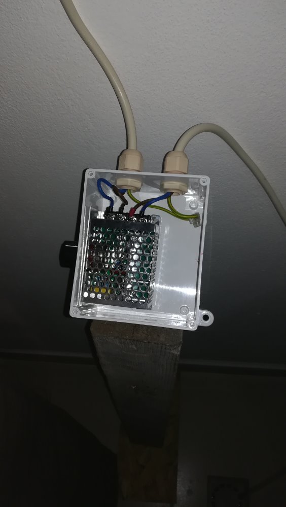

Boas papacurvas,
em termos estritamente eletricos não parece haver problemas no entanto a forma como está montado levanta alguns problemas de segurança.
Por exemplo o regulador deveria estar numa caixa ou quadro e com grelha/furação para arrefecimento (ao contrário do video do exemplo em que o autor se esqueceu desse pormenor).
Quanto à proteção por diferencial e disjuntor deverá estar garantido no quadro eletrico da residência.
Deverá haver preocupação com a cablagem.
Outra solução seria instalar o regulador no quadro da residência caso haja condições (de espaço e dissipação do calor)para tal.

A montagem está bastante "ordinária", foi montado em cima de um barrote de madeira
A minha solução final passa por montar numa caixa plástica sem fundo e de pernas para ao ar, de forma a grelha metálica do regulador ficar virada para o chão, assim não vai ganhar pó.
Sim tenho disjuntor e proteção diferencial no quadro parcial onde a tomada está colocada, Não tenho capacidade de instalar o regulador no quadro.
Não me pareceu necessário alterar a cablagem, é uma resistência de 1500w e estou a usar o fio de origem do termoacumulador que é 3g1,5.

O regulador deverá estar TODO DENTRO DA CAIXA sem partes activas acessíveis.
O arrefecimento caixa deverá ser feito por grelha/furação adequada (entrada e saída de ar).
A cablagem deverá estar travada dentro da caixa.
