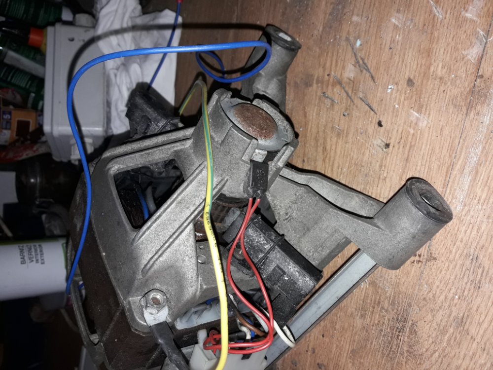

ola caros amigos.
estou a ver se me podem ajudar. Tenho um motor de uma maquina de lavar roupa de escovas e tem um tacómetro( e queria por um visou para me dar as rotações.
Já consegui por a inverter a rotação anti horário e normal com um interruptor de 6 pinos, e com um potenciómetro de aspirador por mais ou menos velocidade.
Alguém sabe como fazer para ligar o dois fios do tacómetro a um visor digital, mas tem que ser explicado por fotos os desenho pois não sou grande eletrónico sou mais curioso.
Muito obrigado

Primeiro e preciso conhecer o modelo do motor e quantos terminais tem e qual a funcao de cada.
Por exemplo
Se tiver 7 terminais (2 - Tacómetro; 2 - Rotor; 3 - Estator).
O importante é conseguir identificar cada um dos terminais.

Tem 6 fios 2 para entrada da corrente 2 para a velocidade esquerda ou direita e 2 do tacometro amanha envio fotos ok muito obrigado

bom dia amigo lcm Monteiro.
junto envio em anexo o que já tenho feito e a marca do motor tenho um vídeo com ele a trabalhar mas não sei como enviar.
não sei se, mas vou enviar fotos a rodar para esquerda e direita.

esses fios vermelhos parecem vir do sensor que gera impulsos à medida que o motor gira.
Se assim for precisará de um contador de impulsos para o fim que deseja.
