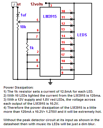

Tentei fazer um vuímetro com este esquema, mas foi encontrado no google e nao me parece que funcione correctamente mas ainda vou testa-lo melhor, porém esperava que me arranjasses esquemas mais eficazes.
O esquema foi este: Imagem

pelo k vi o esquema e mais ou menos o k tenho

não é a mesma coisa. Existe um driver especial que é o LM3915, que consegue controlar directamente 10 leds e não oito... Além disso é só um IC, enquanto o que tens no esquema, são 2 ICs, com 4 comparadores cada.
Este circuito funciona e dá para funcionar como um voltimetro. Tosco mas funcional em alguns casos.

existe duas versoes o LM3914 e o LM3915, um tem funcionamento linear(voltimetro) e o outro logoritmo(vuimetro), agora nao sei qual é qual.

PauloMalas Escreveu:existe duas versoes o LM3914 e o LM3915, um tem funcionamento linear(voltimetro) e o outro logoritmo(vuimetro), agora nao sei qual é qual.
é o LM3915 mas a diferença penso k seja pouca. so que nos comparadores LM324 tenho de de por 2CI's e talvez se torne pouco viável em questões de sensibilidade.
E ja tenho a PCB dos LM324 feita so falta memso amplificar o sinal do micro e deve ficara ombar :o
