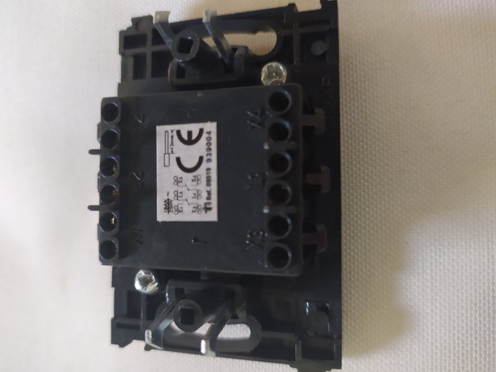

Boa tarde!
Estou com um problema para instalar um interruptor de luz de um quarto.
Infelizmente não tenho o interruptor antigo.
Já fiz varias pesquisas e ainda não consegui perceber como instalar.
Pelo que percebi eu acho que tenho um comutador de escada. O interruptor/comutador é duplo embora eu só utilizava um dos botões para ligar e desligar a luz do quarto, o outro botão não servia para nada. Eu tenho 3 fios a sair da parede, dois pretos e um castanho. Eu tenho quase a certeza que estava montado no antigo, os dois pretos na parte de cima um em cada ponta, e por baixo de um dos pretos estava o único castanho, infelizmente por erro o antigo foi para o lixo.
O interruptor duplo que eu comprei(penso que é o correcto), tem uma configuração diferente, e eu não sei onde encaixo cada um dos fios.
Este novo tem 6 buracos em cima e 6 em baixo. Em cima da esquerda para a direita tem escrito por baixo de cada 2 buracos: X1,L2,X2. E em baixo: X3,L1,X4.
Será que me podem ajudar?

Liga o condutor castanho no L1 e um dos condutores pretos no X2. O outro condutor preto liga no X1. Se não funcionar troca o condutor preto do X2 com o do X1.

Ficou a funcionar! Muito obrigado pela ajuda!
