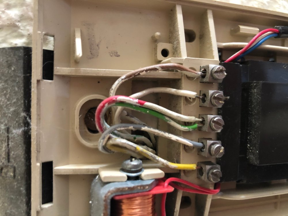

Boa Noite,
Uma pequena ajuda ... Necessito de substituir um intercomunicador BPT igual ao da imagem anexa:
por o modelo 102227 da Avidsen que segundo o manual é compativel. Alguem me pode ajudar na correspondência das ligacões ?
Muito Obrigado desde já pela vossa disponibilidade e atenção.

Boa noite,
Pela minha interpretação será:
Borne 3 BPT - Vermelha/verde, no borne 1Z Avidsen
Borne 4 BPT - Branco, no borne 2 Avidsen
Borne 2 BPT - Cinzento, no borne 3 Avidsen
Borne 1 BPT - amarelo, no borne 4 Avidsen
Borne 5 BPT - castanho, no borne 5 Avidsen

Boa Tarde,
Ainda nao tive um voluntario para que possa testar a 100% mas aparentemente a funcionar devidamente .... :)

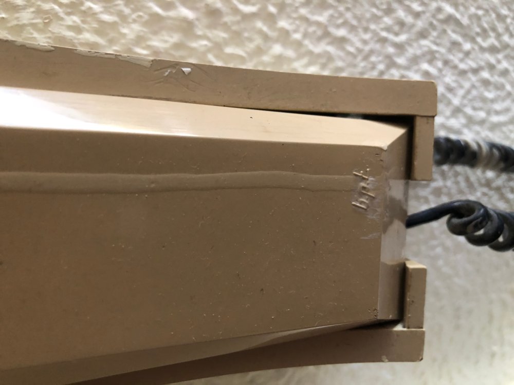

famei
Mensagens: 3
Registado: 28 abr 2013, 00:01
Re: Substituicao de Intercomunicador BPT
Mensagem por famei »
