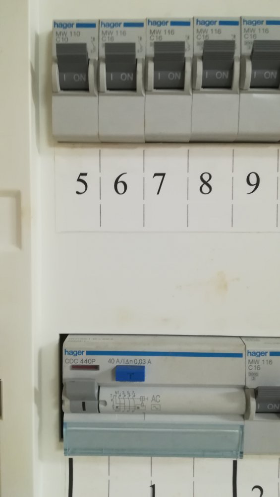

Fui buscar o neutro e a fase à caixa de derivação e o problema continua. O Shelly liga-se, é detetado, tudo certinho. Quando o acciono na aplicação ou quando uso o comutador de escada, tanto na cozinha como na garagem, o disjuntor da cozinha dispara. Seguem fotos
O disjuntor que dispara é o nº 1 (aquele hager CDC440P). O diferencial onde o Shelly está ligado é o 5

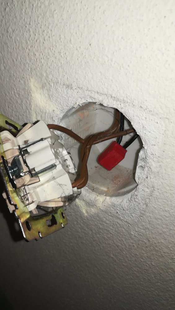

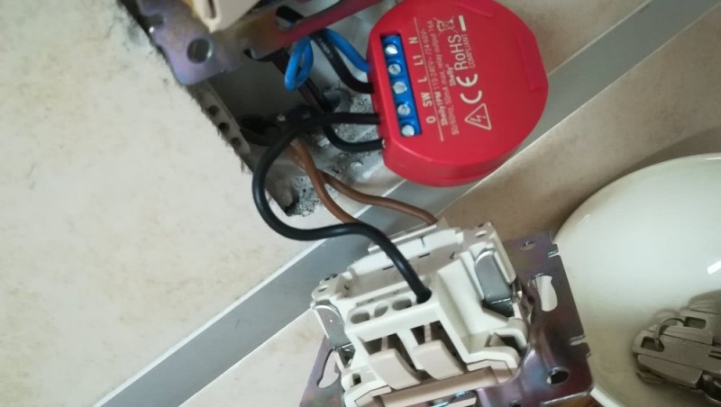

Ligação do Shelly no comutador da cozinha. O L1 é a fase e o N é o neutro que fui buscar à caixa de derivação que liga ao diferencial nº 5
O fio preto ligado ao SW do Shelly liga ao comutador onde antes ligada a lampada. No 0 do Shelly liga o fio que vai para a lampada (segue no mesmo tubo para o comutador da garagem
O outro comutador na garagem. Dá para ver o fio preto da lampada atrás, que passa e segue para a lâmpada

Boa noite esse sistema esta a ser alimentado com a mesma fase? Tanto alimentação para o comutador de escada e para o shelly
Porque tem um quadro parcial na garagem e outro na cozinha e vejo um diferencial trifásico.
Re: Disjuntor dispara - Shelly 1 e comutador de escada
São fases diferentes.
A instalação eletrica da casa foi pensada em trifásico apesar de atualmente estar a ser fornecida pela EDP em monofásico
Contudo, o quadro geral está segmentado em 3 (quadro piso 1, quadro cozinha, quadro garagem).
Deduzo que a ideia era ter o piso 0 (excluindo cozinha e exterior) + piso 1 numa fase, cozinha + exterior noutra fase, garagem noutra fase.
O Shelly estava a ser alimentado por uma fase do quadro da cozinha, mas a controlar um comutador de escada que estava noutra fase no quadro da garagem. Não funciona!
Entretanto fui ao comutador que estava na garagem, fui buscar a fase e o neutro à caixa de derivação que estava imediatamente por cima e ficou tudo a funcionar sem falhas. Felizmente o sinal de wifi chega à garagem (graças ao Tplink Deco).
Apesar do problema estar resolvido, gostava de saber pq é que o disjuntor disparava.
