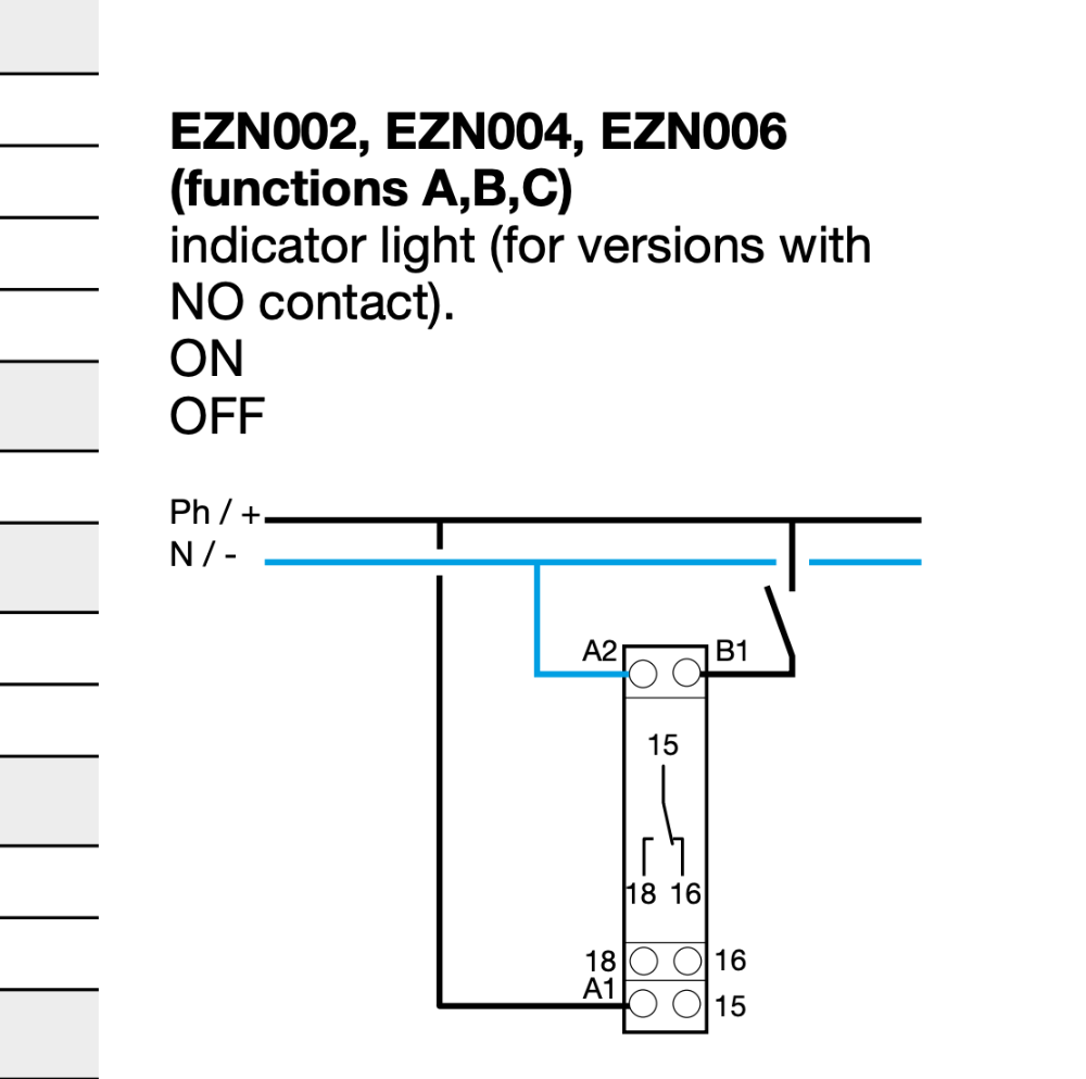

Olá.
Pretendo comandar o acendimento de luzes exteriores (painéis led ao longo de um muro) através de um comando do meu portão. Um dos botões do comando está configurado para enviar um impulso de 24v pela saída Auxiliar da central do portão, sendo que preciso de um dispositivo que receba esse impulso e comute o acendimento das luzes por alguns minutos e depois apague.
Não sei bem qual é nome ou que tipo de peça pode ser usada. Penso que é um relé temporizado, mas que seja accionado por um impulso de 24v. Alguma ideia do que possa usar?

Sim, podes utilizar um relé temporizado de atraso à desoperação que seja alimentado a 24V DC (ou AC, tens de confirmar no manual do fabricante). Tens várias marcas como Finder, Hager, Omron, etc.

Esse da Hager pode ser ligado a 24V mas para o que pretendes é o EZN002. Alimentado a 24V nos contactos A1 e A2.

Pois parece ser esse. Não fazia ideia que era tão caro.
Tensão nominal: 12 ... 48 V = / 12 ... 230 V ~
Isto é para ficar numa caixa no exterior, o ip é de 40 , deve ser suficiente.
E quando a ligações por onde entra os fios preto/vermelho de 24v e os de tensão normal?

Só vejo phase e neutro

(F)Fase-neutro(N) (AC/~) ou (+)positivo-negativo(-) (DC/=).

Errado. Alimentação: entre A1 e A2: de 12 VAC a 230 VAC ou de 12 VDC a 48 VDC.

Portanto no A1 e A2 ligam os cabos de 24v que recebem o impulso. E onde se ligam a fase e o neutro? no 15 e B1?

Não, a alimentação é no A1 e A2. O impulso é no B1. O 15 com o 18 (ou o 15 com o 16) fazem de interruptor.

Desculpe a pergunta estúpida mas por onde entre e sai a fase e o neutro. O cabo que recebe o impulso tem 2 fios (preto e vermelho), são os 2 ligados no B1?
