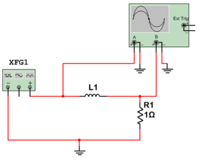

Num trabalho que tenho na escola é me dado um circuito como na imagem e pede-me para justificar a seguinte afirmação: " Através da medida da tensão aos terminais da resistência é possível obter a forma de onda da corrente na bobina."
Alguém pode ajudar?

Lei de Ohm facilitada por uma resistência de 1Ω.

Obrigado pela resposta. Mas poderia-me explicar como é que através da lei de ohm facilitada pela resistÊncia é obtida a onda da corrente na bobina?

Lei de Ohm:
V = R x I
Substitui-se o valor da resistência:
R = 1 Ohm
então tem-se:
V = 1 x I
ou então:
V = I

E se a Resistência for igual a 10 ohms qual seria a explicação? Num outro trabalho tenho o mesmo circuito e a mesma afirmação mas com uma resistência de 10 ohms.
