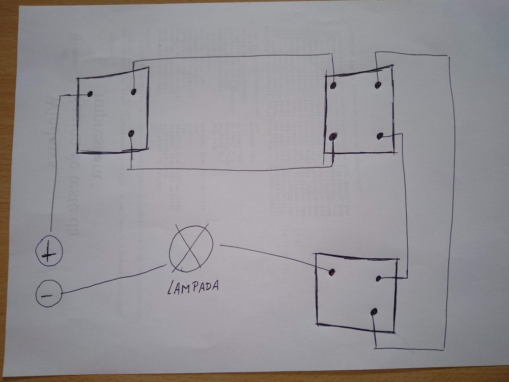

QUERO LIGAR/DESLIGAR LAMPADA EM 3 PONTOS DIFERENTES DA DIVISÃO.
COM A LIGAÇAO QUE FIZ NAO FICAM COMUTAVEIS, LIGAM E DESLIGAM SEPARADAMENTE.

Precisas de 2 comutadores escada e 1 inversor.
O primeiro comutador recebe a fase. O inversor recebe 2 condutores do primeiro comutador e outros 2 condutores do segundo comutador. O segundo comutador liga à lâmpada.
De forma resumida, em cada comutador tens de ter 3 condutores e no inversor tens de ter 4 condutores.

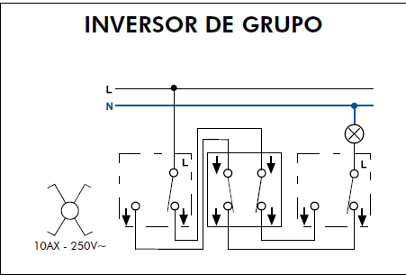

bobolik876
Mensagens: 9
Registado: 28 nov 2019, 10:09
Localização: Portugal
Re: LIGAR/DESLIGAR LAMPADA EM 3 PONTOS
Mensagem por bobolik876 »

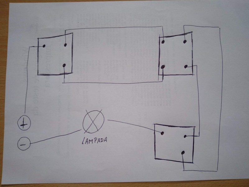

AGORA POR ULTIMO USEI ESTE.
MAS FICARAM SÓ A DESLIGAR E A LIGAR SEPARADAMENTE.
Mensagem por rui14 »
o esquema esta bom, (corrente continua?) os fios é que devem estar mal ligados nas aparelhagens, qual a marca que está a usar?

É corrente alternada, normal de habitação, os +/-230.
A marca é efapel. São exteriores

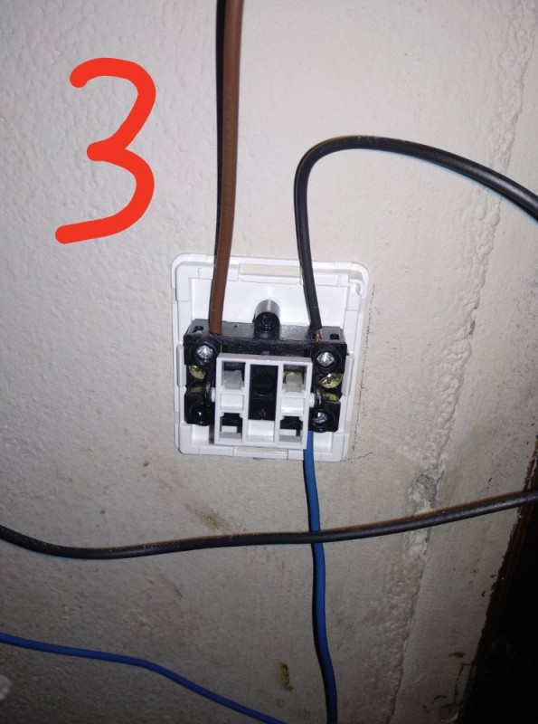

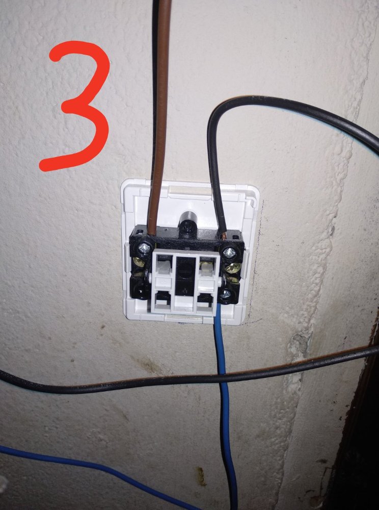

bobolik876
Mensagens: 9

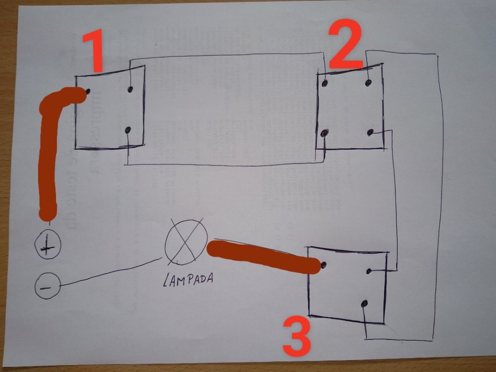

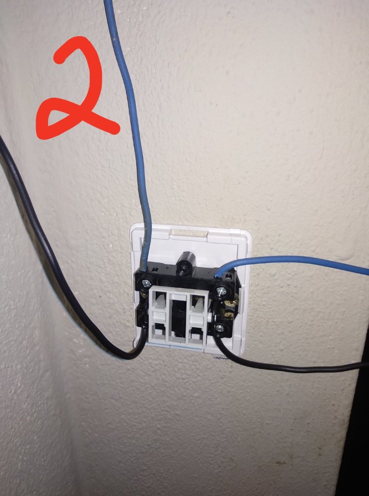

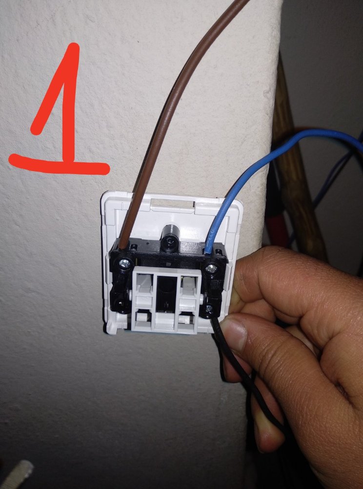

A ver se assim dá para perceber melhor.

Mensagens: 1383
Registado: 02 out 2014, 21:42
Mensagem por joao-pt »

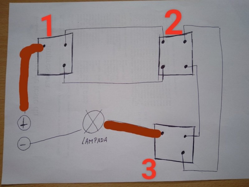

No 1 troca a posição do castanho com o preto. No 3 troca a posição do castanho com o azul. Depois de teres isso a funcionar, troca os condutores azuis por condutores de cor preta ou castanha ou cinzenta.

Os interruptores teem o esquema escrito nas costas é só seguires o desenho. Onde está o L no comutador ligas a fase e no outro ligas o preto ou castanho que vem da lâmpada.
