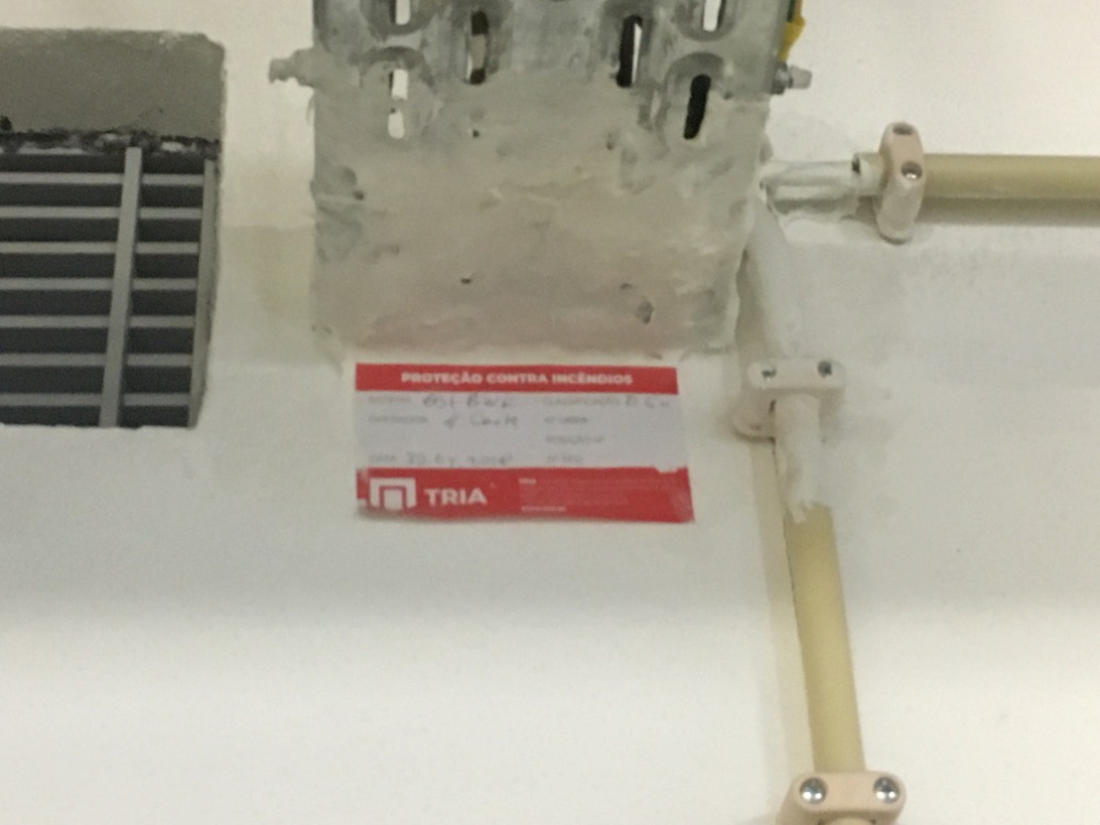

Boa tarde a todos,
Vou ter de passar um cabo nesta esteira que tem “espuma” de proteção contra incêndios.
Alguém tem ideia de valores para a empresa em questão repor a tal “espuma”.
Já contactei com a TRIA a empresa que aplicou este mas a resposta está demorada.
Obrigado e bons trabalhos ;)

depende....
Imagina que a TRIA tem de ir a Miranda do Corvo?
Existem outras empresas que efectuam as selagens.
Será sempre uma situação cara, já que sendo só uma selagem... etc...
procura no google "selagem corta-fogo" e vê se encotras alguma emrpesa que tenha interesse em efectuar o serviço.
Não esquecer que terá de haver um novo termo de responsabilidade dessa selagem e a emprera terá de estar registada na ANEPC.
Sobre as selagens, encontrei esta info, que te pode ser util:
https://www.apsei.org.pt/areas-de-atuac ... s-ao-fogo/

Obrigado pela ajuda Pedro
