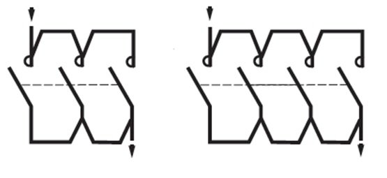

Boas noites gostaria de beber um pouco de vosso sábio conhecimento.
Existe alguma vantagem ou desvantagem em carregar 2 baterias de 12v ácido em série ou em paralelo?

Deves de carregar em paralelo, mas depende do carregador e das baterias.
As baterias têm que ser da mesma voltagem.

As baterias são exatamente iguais mesmo ácido/chumbo, mesma marca e mesmo AH e A. O meu carregador é um NOCO de 15A e dá tanto para 12V como para 24V. Mas penso ter ligo algures que em série carregavam de forma mais balanceada

L.Sousa Escreveu: 04 nov 2019, 09:19 Olá Mário.
Ligar em série é pior, do ponto de vista do "balanceamento". É por essa razão, que as "primas donas" das baterias, as de lítio, é recomendado terem um circuito "balanceador".
Essa era uma das razões de deterioram com relativa rapidez a antigas baterias de Ni-Cd er NI-MH das máquinas ferramenta portáteis, porque as células que as compunham não tinha essa proteção extra.

Obrigado Nelmindo acabei por ler mais sobre o assunto e mesmo em paralelo não se deve ligar o carregador logo só numa bateria como eu estava a fazer. Por exemplo se tivermos duas baterias ligadas em paralelo devemos ligar o pólo positivo de uma bateria e o pólo negativo de outra ao carregador.

L.Sousa Escreveu: 09 nov 2019, 09:20 Obrigado Nelmindo acabei por ler mais sobre o assunto e mesmo em paralelo não se deve ligar o carregador logo só numa bateria como eu estava a fazer. Por exemplo se tivermos duas baterias ligadas em paralelo devemos ligar o pólo positivo de uma bateria e o pólo negativo de outra ao carregador.
Grande abraço
Sim, a ligação deve ser essa. Aliás, quando fazemos o paralelo de contatos de contatores, os fabricantes recomendam essa técnica:
paralelo d econtactores.jpg (12.48 KiB) Visto 969 vezes

Pois eu não sabia e inicialmente ligava sempre o positivo e negativo à primeira bateria.
