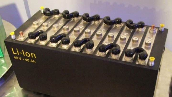

Investigadores desenvolveram uma bateria de iões de lítio que é carregada a uma temperatura elevada para aumentar a velocidade de reação. Contudo, a tecnologia empregue mantém também a célula fria durante a descarga. Como resultado, mostraram que é possível com 10 minutos de carga adicionar 300 quilómetros de autonomia a um carro elétrico.
Os cientistas reconheceram a necessidade de projetar baterias de veículos elétricos capazes de serem carregadas com extrema rapidez. No entanto, uma velocidade de carregamento tão rápida exigiria que a bateria absorvesse rapidamente 400 quilowatts de energia. Este é um feito que os veículos de hoje não conseguem alcançar.
De acordo com a investigação, quando se consegue que uma bateria de iões de lítio alcance 400 quilowatt de energia de forma rápida, forma-se uma camada de lítio metálico à volta do elétrodo ânodo. Esta camada poderá levar a uma deterioração grave no funcionamento da bateria.

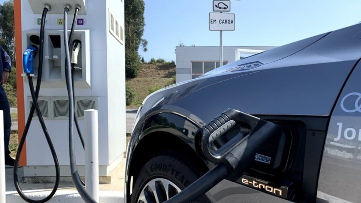

Demonstrámos que conseguimos carregar um veículo elétrico em dez minutos para percursos entre as 200 e as 300 milhas (cerca de 322 a 483 quilómetros).
No entanto, nesses dez minutos atingi-se uma carga de 80% da capacidade da bateria sem se causar qualquer dano. Segundo a informação disponível, a equipa conseguiu repetir o processo de carga 2500 vezes. Com isso, conseguiu provar ser possível gerar uma autonomia equivalente a 500 mil milhas (cerca de 805 mil quilómetros), mas 20% da bateria acabava por ficar degradada.
