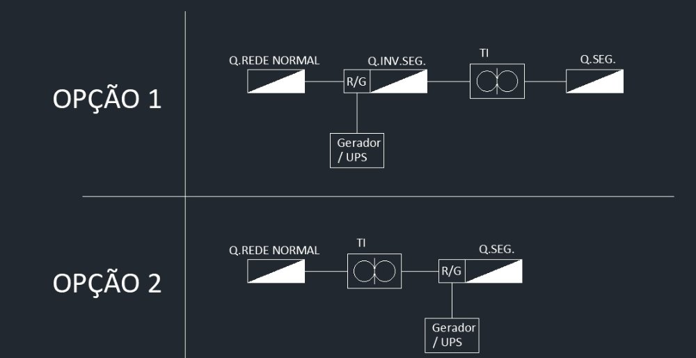

Boas! Tenho uma questão relativamente ao esquema IT usado por exemplo em redes de segurança (sistemas de desenfumagem, elevador para bombeiros etc.)
OPÇÃO 1: Supondo que temos a nossa rede de segurança a ser alimentada por rede normal/rede segurança (gerador ou ups), vamos sempre ter um sistema em que um quadro elétrico com inversor recebe da rede normal ou rede segurança e irá alimentar o transf. de isolamento que por sua vez alimenta o quadro de Segurança.
ou
OPÇÃO 2: podemos considerar o nosso Gerador/UPS como rede IT e desta forma iremos diretamente ligar estes sem passar por um Transformador de Isolamento?
Envio em anexo esquema de cada um dos sistemas em cima falados para melhor percepção

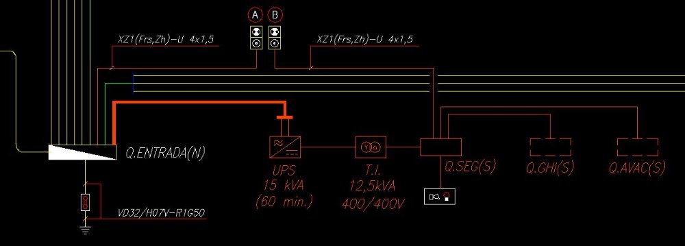

Tenho feito alguns projetos com situações semelhantes á que descreves e o esquema que uso é este nunca tive problemas

Tem que ter sempre o transformador de isolamento.
