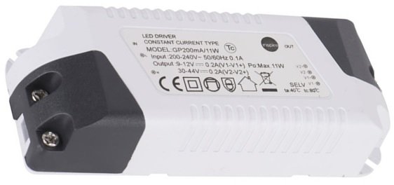

Na loja se calhar arranjam um manual ou deixam pelo menos tirar umas fotografias com o telemóvel. Na internet apenas encontras a etiqueta do produto que me faz concluir que funciona com comutação escada. Eu não conheço esse produto em específico e no manual pode estar escrito algo diferente da etiqueta. Em princípio seria: entradas (fase e neutro), saídas modo V1 (+ e -), modo V2 (+ e -) e modo total (V1 + V2).

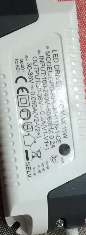

Antes de mais, tenho que pedir desculpa porque cometi um lapso. Hoje tive oportunidade de me deslocar ao Leroy Merlin e ver de novo o interruptor em funcionamento. E efectivamente ele funciona na sequência desligado->modo1->desligado->modo2->desligado->modo3->desligado. Entretanto também perguntei a um funcionário da área da electricidade se aquele foco daria para usar com um comutador de escada e ele confirmou que sim, tal como já haviam dito aqui. De qualquer modo, como posso devolver caso haja algum problema, trouxe já os focos e assim posso ver o manual à vontade e tirar fotos. Tendo em conta o que havia sido dito e a (pouca) informação extra que se possa tirar das fotos, sempre se confirma que posso chatear a cabeça ao tipo que vai tratar da electricidade para meter estes focos? :D
